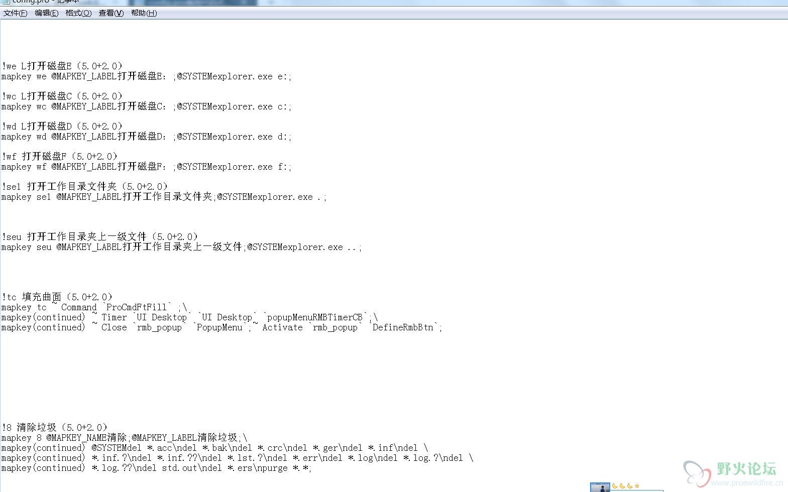

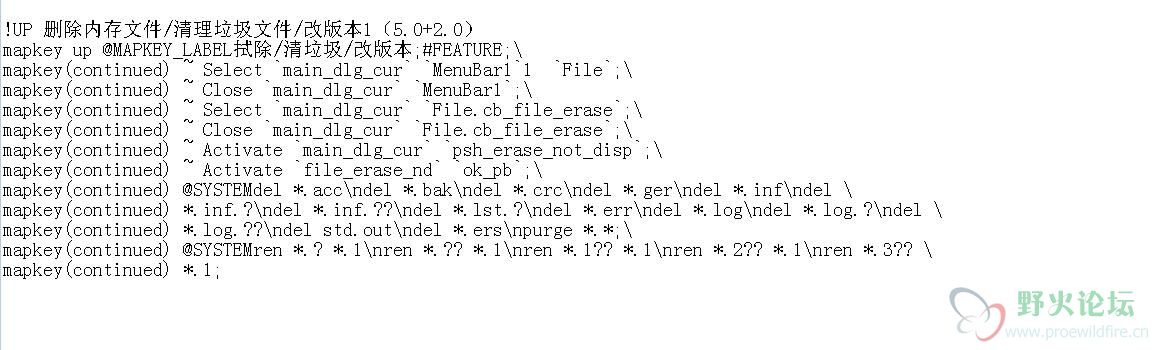

config.pro编程代码式配置,更美观直接,供参考。虽说只是奇技淫巧,但是自己进行大量参数配置更直观,字体更易识别,不伤眼睛。
【方法】:在Notepad++文本编辑器中对关键字进行样式设置即可。

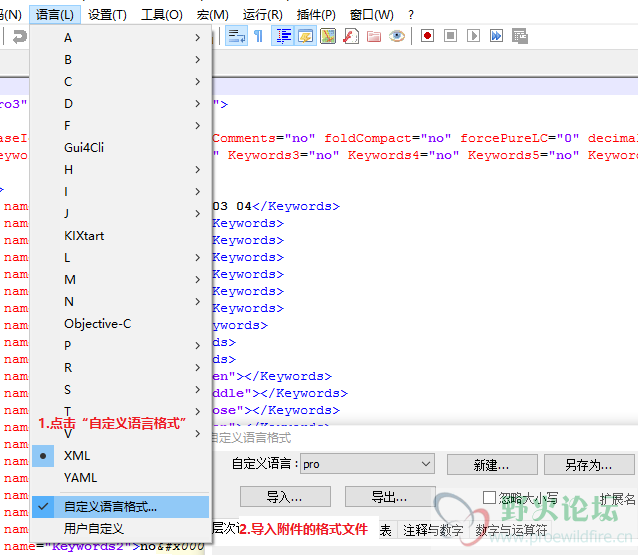

  • 下载安装Notepad++文本编辑器;
  • 打开config.pro文件,点击【语言】->【自定义语言格式】->【导入】->【导入pro.xml】;
  • 退出文本编辑器,打开config.pro文件,点击【语言】->【自定义语言格式】->【pro】,就能显示彩色了;
Notepad 语言样式格式pro.zip (866 Bytes, 下载次数: 128)

 楼主| 发表于 2017-2-26 18:55 | 显示全部楼层
Nimery 发表于 2017-2-26 18:52
不错,有后面的配置就更好了
大家如果提出更多好的建议(字体,颜色,pro文件参数怎么分类等),我将分享使用办法,以此获得同道好友,过滤伸手党。

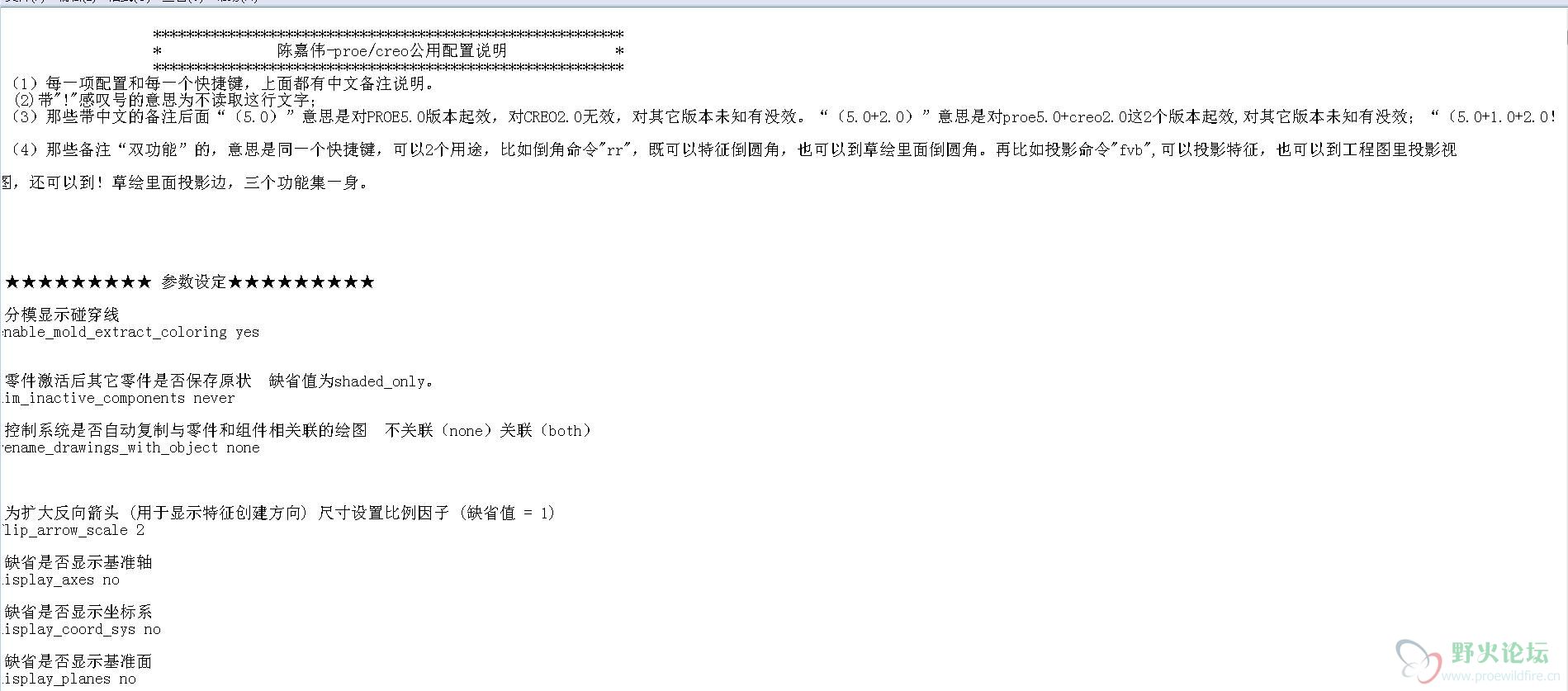

发表于 2017-2-27 09:13 | 显示全部楼层
未学PROE 先学配置。经过大量的学习现在自己也琢磨出自己的一套配置。但是楼主的配置文件有点画蛇添足。一般弄的那么直观 不会只是自己看的。因为自己的配置文件自己一定是知道的。 这么直观无非就是想让别人看清楚 而楼主的过滤伸手党却违背了这份配置文件的本意。从你的配置文件看 这应该始出燕秀的配置文件。  以下是本人的配置文件部分截图

 楼主| 发表于 2017-2-27 20:43 | 显示全部楼层
不错,有后面的配置就更好了
配置已加,供参考。

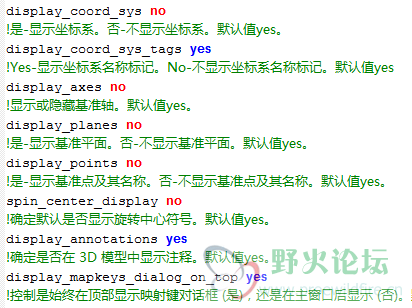

 楼主| 发表于 2017-2-27 21:09 | 显示全部楼层
cjw123456 发表于 2017-2-27 09:13
未学PROE 先学配置。经过大量的学习现在自己也琢磨出自己的一套配置。但是楼主的配置文件有点画蛇添足。一 ...
你的pro配置很专业,也谢谢你提出的建议,交个朋友,向你学习。
我上面的配置截图是临时的,给你看个我实际使用的,其实是像你一样分类的:
我说的配置文件是彩色编辑器的配置文件,非config.pro配置文件哦
彩色编辑器的配置文件已加,供参考。
精益求精,追求极致!
