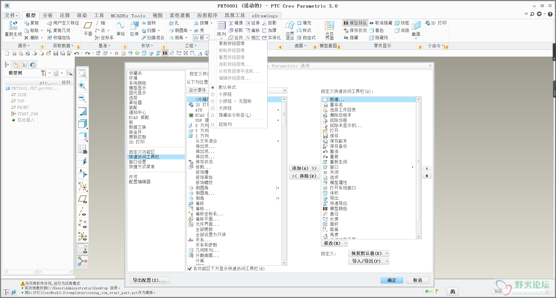

光有图标,没有字。而且在快捷菜单下也无法取消勾选  隐藏命令标签。也为找到相关技术贴。请遇到该问题的大神不啬赐教。

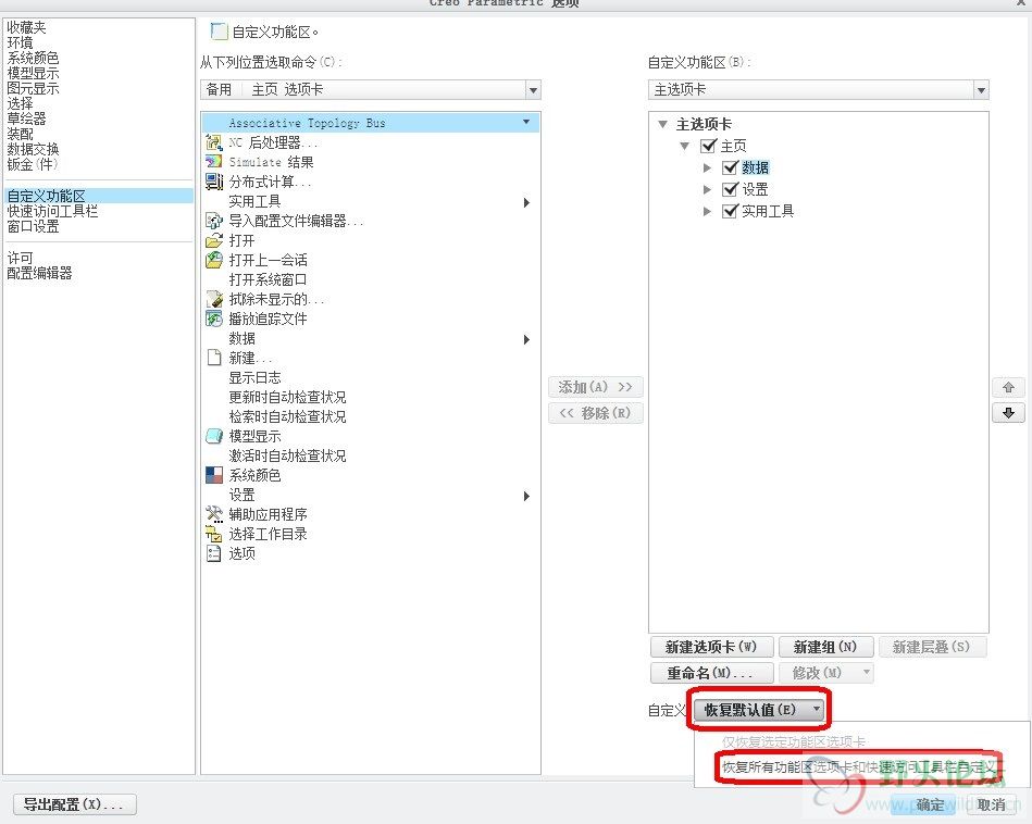

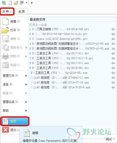

我用的是Creo 2.0,不知道是否使用你的版本,下面是个人建议的操作步骤
发表于 2017-4-10 16:45 | 显示全部楼层

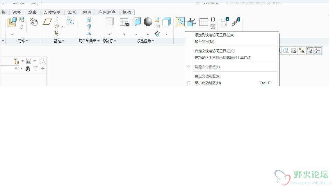

 楼主| 发表于 2017-4-11 10:52 | 显示全部楼层
zhouailian 发表于 2017-4-11 10:51
还是灰色,无法取消勾选
如图

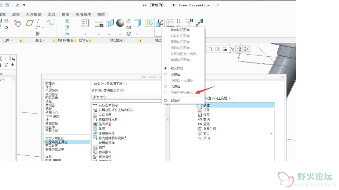

154
201
 楼主| 发表于 2017-4-11 10:53 | 显示全部楼层
如图所示,还是灰色的
如图
如图

 楼主| 发表于 2017-4-11 10:57 | 显示全部楼层
这个是最简单,最实用的的办法。会担心会不会连我配置文件也会恢复默认。方法是有效的。谢谢了
