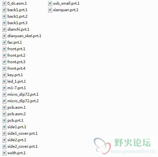

  如图所示:
  是因为装了CREO4.0后把3.0给卸了.图标就变成这样了!!相信不止我一个有遇到同样的问题.求解答 ̄(使用是没问题的,看着难受)

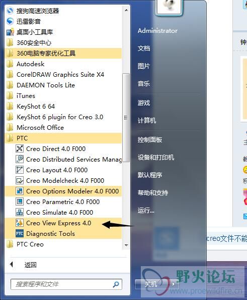

发表于 2017-2-14 10:34 | 显示全部楼层
重新装最新的exprees view

 楼主| 发表于 2017-2-14 14:17 | 显示全部楼层
钟汉昌 发表于 2017-2-14 10:34
重新装最新的exprees view
你是指这个吗?这个不是最新的?

发表于 2017-2-14 14:59 | 显示全部楼层
我的变成了这样。

发表于 2017-2-14 15:23 | 显示全部楼层
在Windows开始→控制面板→默认程序→将文件类型或协议与程序关联→选择.1 .2等显示错误的扩展名文件类型,然后点击右上角更改程序,更改为你4.0然后看看变过来没。

426
582
 楼主| 发表于 2017-2-15 09:56 | 显示全部楼层
解决了!!
谢谢5#6#
方法是先用6#的方法做,再用5#的方法可解决.谢谢!!

发表于 2017-2-17 10:05 | 显示全部楼层
5楼可行,但是我发现默认里面有.200+了,要一个一个全改过来估计是不行了。。。只改了前面一部分。
426
582
 楼主| 发表于 2017-2-17 17:54 | 显示全部楼层
我的就前10个需要手动改 ,其它它自动改过来的
