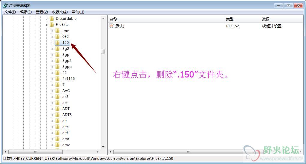

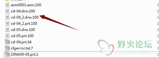

很多人电脑即安装ProE又安装Creo会导致文件图标错乱。有的还会导致文件类型的关联程序错误。例如下面这位遇到的困扰。
CREO4.0安装后图标显示异常
http://www.proewildfire.cn/thread-136520-1-1.html
(出处: 野火论坛)
发生这种情况不知道怎么改图标和关联程序。通过右键更改关联程序之后会发生图标显示异常的情况。例如下图。
要想更改图标错乱。我们可以直接在注册表里面修改
1:打开注册表。window+R快捷键。输入regedit运行。
2:定位到HKEY_CURRENT_USER\Software\Microsoft\Windows\CurrentVersion\Explorer\FileExts
3:删除显示错误的文件类型尾数的文件夹,图片中是.150文件夹。这步如果不想分辨其实可以把.1 .2 .3……全部删除。不影响。
进行到此步骤建议注销一下用户,重新登录。或者重启电脑看看你的文件关联对不对。如果不对继续往下看。

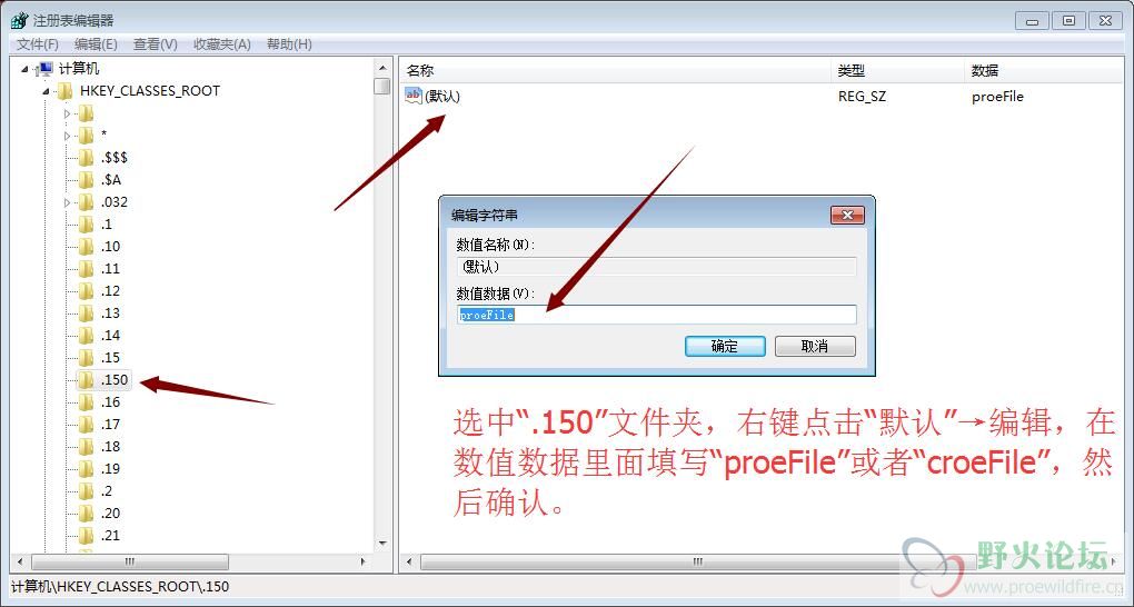

4:更改关联程序。
展开注册表HKEY_CLASSES_ROOT项,会看到很多文件类型。找到.150文件类型,按图片所示,修改文件关联类型。(如果想和CREO关联就填写creoFile,如果想和proe关联就填proeFile。)
这步由于数量可能很多灵活运用F3键,操作起来很快。
5:操作完需要重新启动电脑,或者注销当前用户重新登录。

发表于 2017-2-18 22:27 | 显示全部楼层
一般运行setup重新配置一遍即可
实在要修改注册表可以先导出,用文本编辑器处理后再导入,这样应该会更快。附件是我导出好的注册表文件
CreoFile.rar
719 Bytes, 下载次数: 95
注册表导入文件

楼主,第三步里的1.2.3是什么意思?????第一个文件夹和第二个文件夹,第三个文件夹吗?
154
249
 楼主| 发表于 2017-2-18 16:08 | 显示全部楼层
是注册表FileExts项下的子项名称。proe文件名会有.1 .2 .3 .4 .5…… 会在注册表FileExts项下产生对应的.1 .2 .3 .4 .5……子项。就是我举例截图里面的.150那样的。
