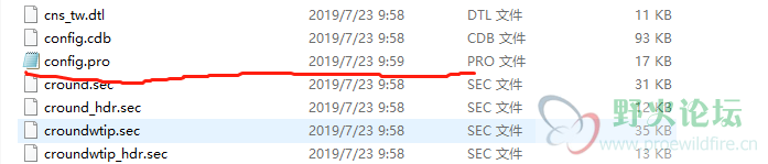

config.pro文件被我替换掉了,有几天了,,
原来是9月份的版本,现在变成7月份的了。

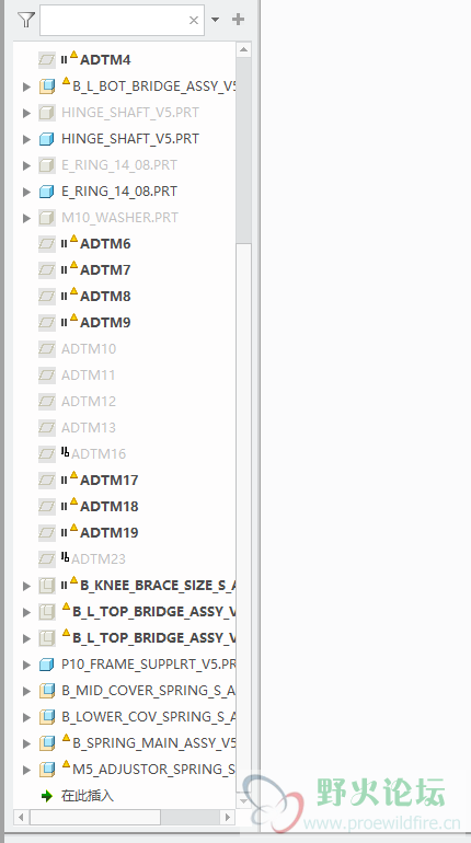

主要让我困扰的是之前的一些组件零件打开都是ok的,现在会提示出现很多问题,比如

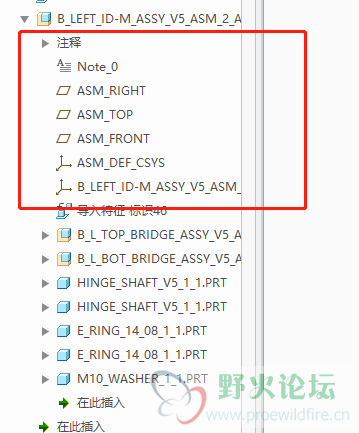

有些显示有问题,出现了很多平面,这些平面以前没有的
红色方框里面那些本来不显示的,config被替换掉后也开始显示出来了

树过滤器里面的特征打开了,你应该是配置文件里默认打开

直接把你替换的删掉,自动会生成原始的默认配置。
