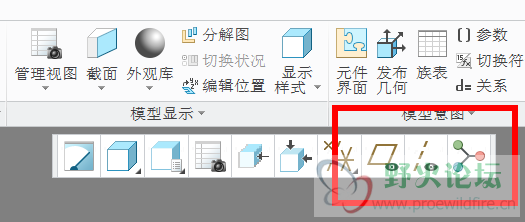

最近遇到一个比较烦的问题,Creo窗口顶部的工具条,当我调整好了之后(设置某些按钮为非激活状态,比如基准面、基准轴、旋转点),但是下次重启软件,这个工具条的一些按钮又默认为激活状态了(比如基准面、基准轴、旋转点),如下图所示。
我想达到的目标状态
我想达到的目标状态
上图,是我想要的状态;

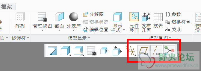

软件打开后默认的状态
软件打开后默认的状态
上图,是系统默认的状态;
还请有经验的朋友帮忙答疑解惑,如何设置Config才能解决这个问题,将需要的状态永久保存呢?

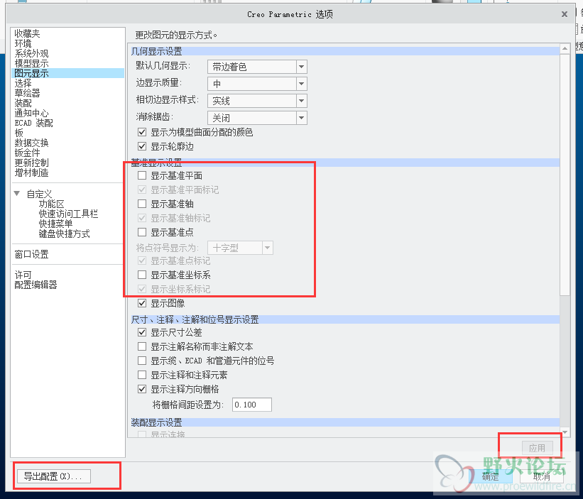

发表于 2018-5-16 22:36 | 显示全部楼层
在选项中设置即可

发表于 2018-5-17 09:11 | 显示全部楼层
新建零件,打开选项,图元显示---四个基准显示取消勾选----应用-----导出配置。下次打开就没有了
 楼主| 发表于 2018-5-17 19:03 | 显示全部楼层
yuanbin20 发表于 2018-5-16 22:36
在选项中设置即可
谢谢!
看来我用的还是不熟啊!昨是在config里面加了好几个命令才解决这个问题的。
谢谢!
看来我用的还是不熟啊!昨天我是在config里面加了好几个命令才解决这个问题的。
