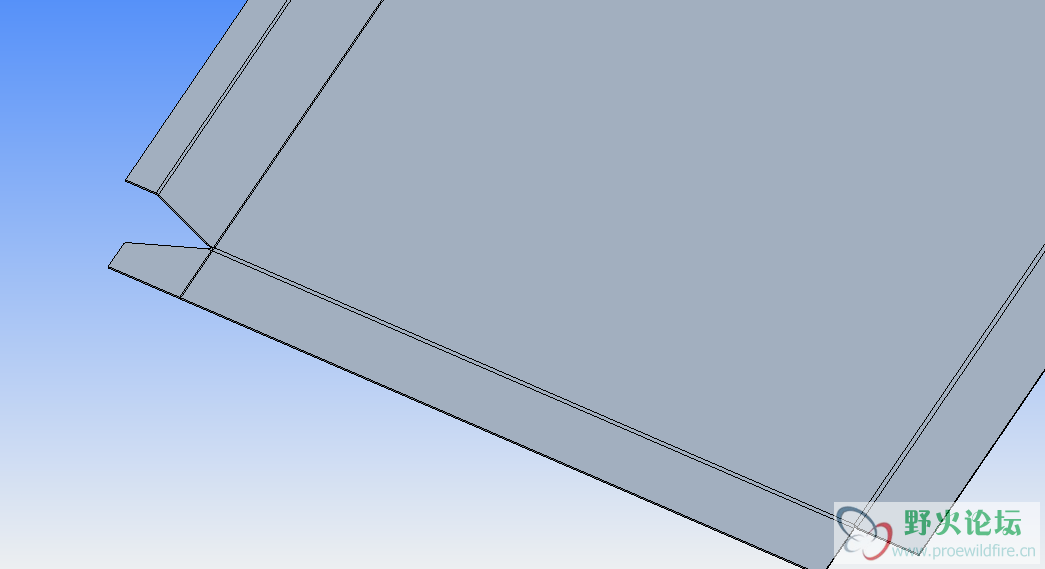

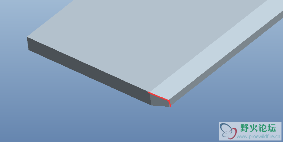

按图中红线做边缝 生成失败 求教求教!!
这是我想得到的效果
这是我想得到的效果

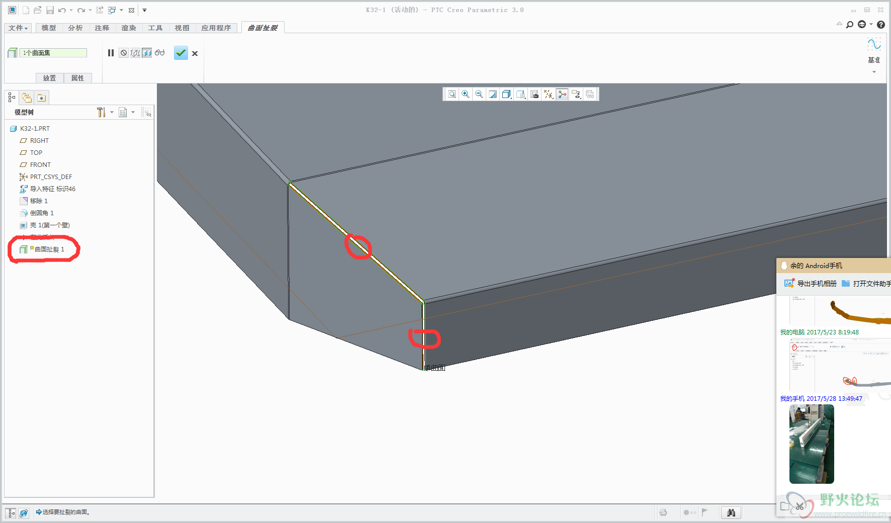

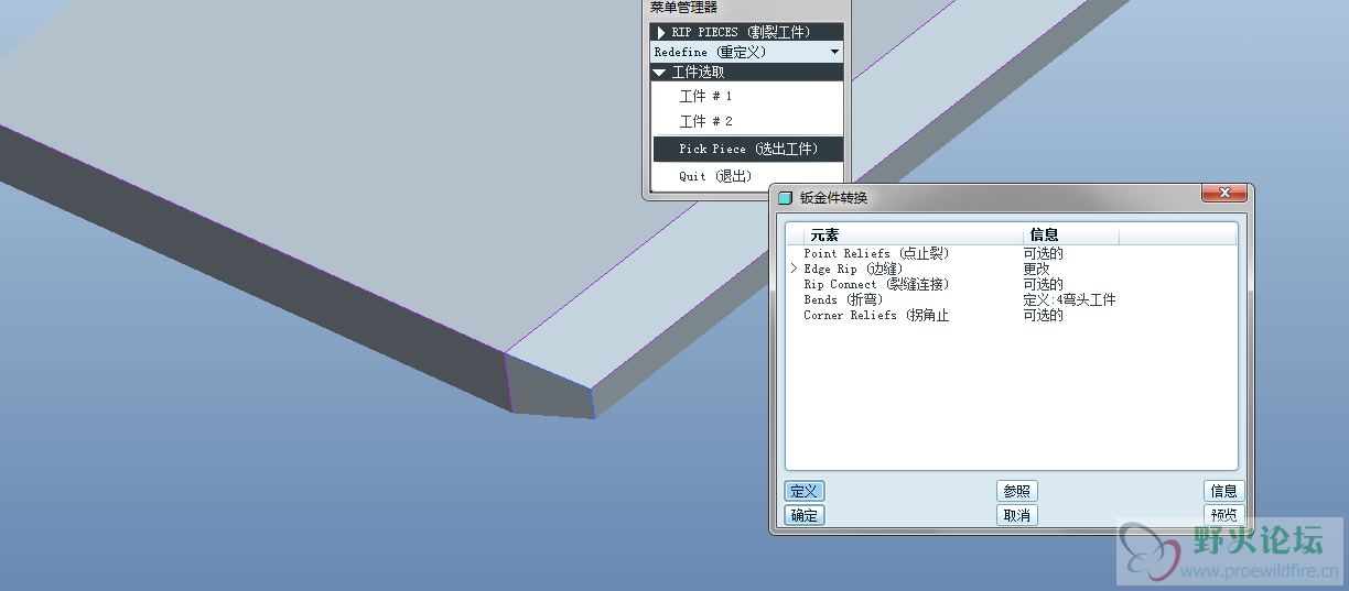

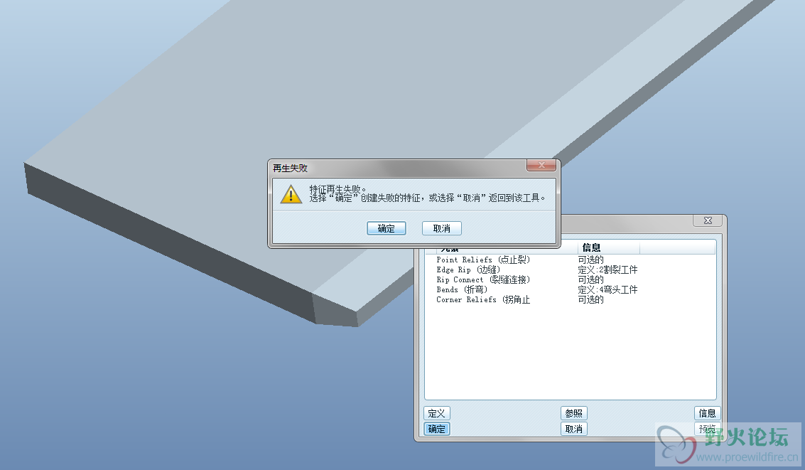

 楼主| 发表于 2017-5-30 23:30 | 显示全部楼层
我也是选斜边做边缝的 但是提示失败

发表于 2017-5-31 08:29 | 显示全部楼层
楼主,再转钣金前先倒圆弧,再用钣金里的曲面扯裂
