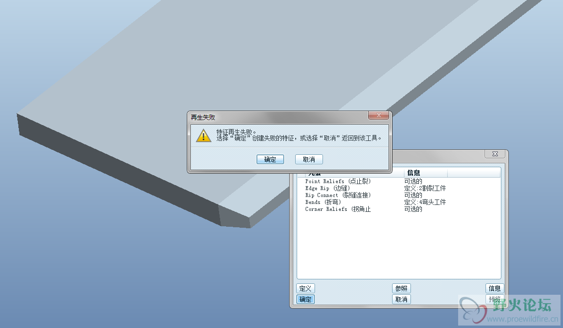

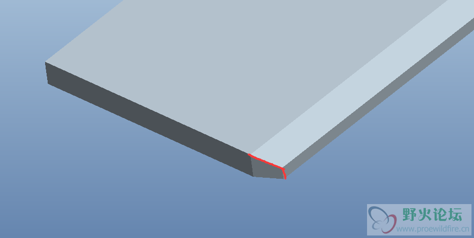

按图中红线做边缝 生成失败 求教求教!!

 楼主| 发表于 2017-5-29 23:32 | 显示全部楼层
为什么要失败 ,问题不知道出在哪里

非常感谢的你回帖,谢谢。
但是我不是要这种展开,我想要图中红线为边缝的展开

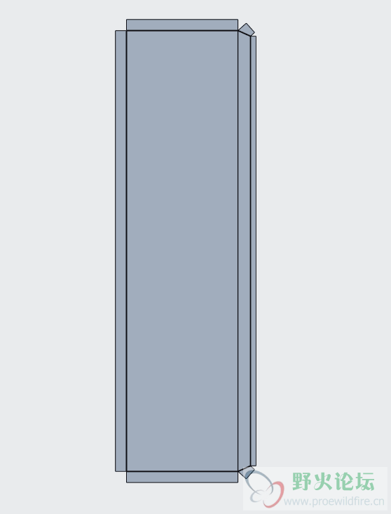

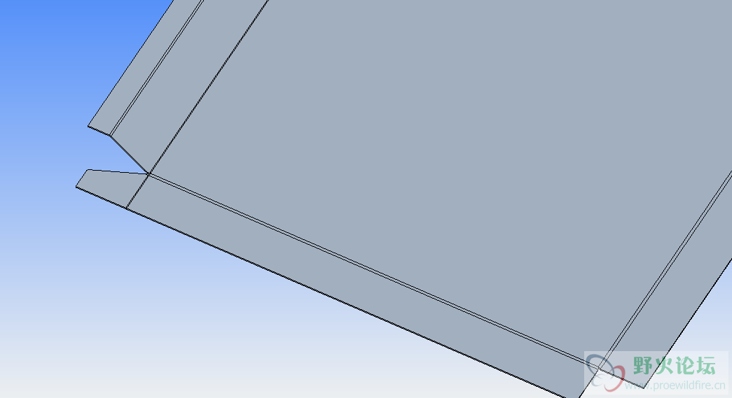

发表于 2017-5-30 10:06 | 显示全部楼层
244
294
 楼主| 发表于 2017-5-30 10:18 | 显示全部楼层
对 请问如何做到的了

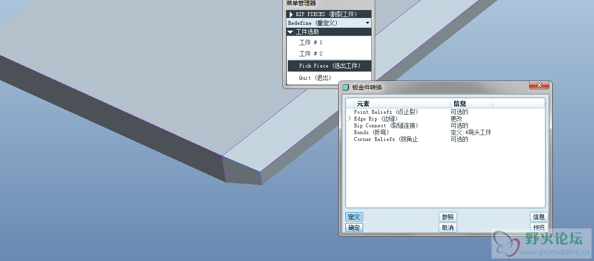

发表于 2017-5-30 12:59 | 显示全部楼层
lorenzo 发表于 2017-5-30 10:23
能不能留个QQ或者微信,谢谢
就正常的转换,选斜边做扯裂边就行了

 楼主| 发表于 2017-5-30 20:30 | 显示全部楼层
yfko999 发表于 2017-5-30 12:59
就正常的转换,选斜边做扯裂边就行了
我也是这样选的 但是生成失败
