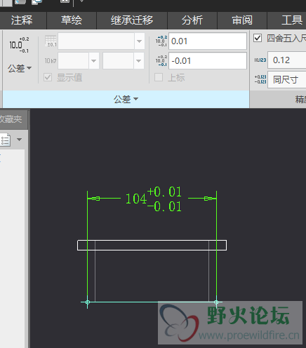

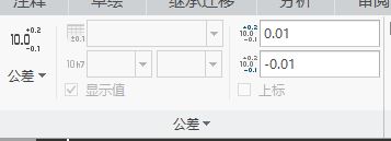

发表于 2017-11-10 14:34 | 显示全部楼层 |阅读模式
如图 我的是灰色的

发表于 2017-11-10 14:43 | 显示全部楼层
要点下前面的公差格式吧
277
422
 楼主| 发表于 2017-11-10 15:08 | 显示全部楼层
FBI 发表于 2017-11-10 14:43
要点下前面的公差格式吧
点过了哦,亲

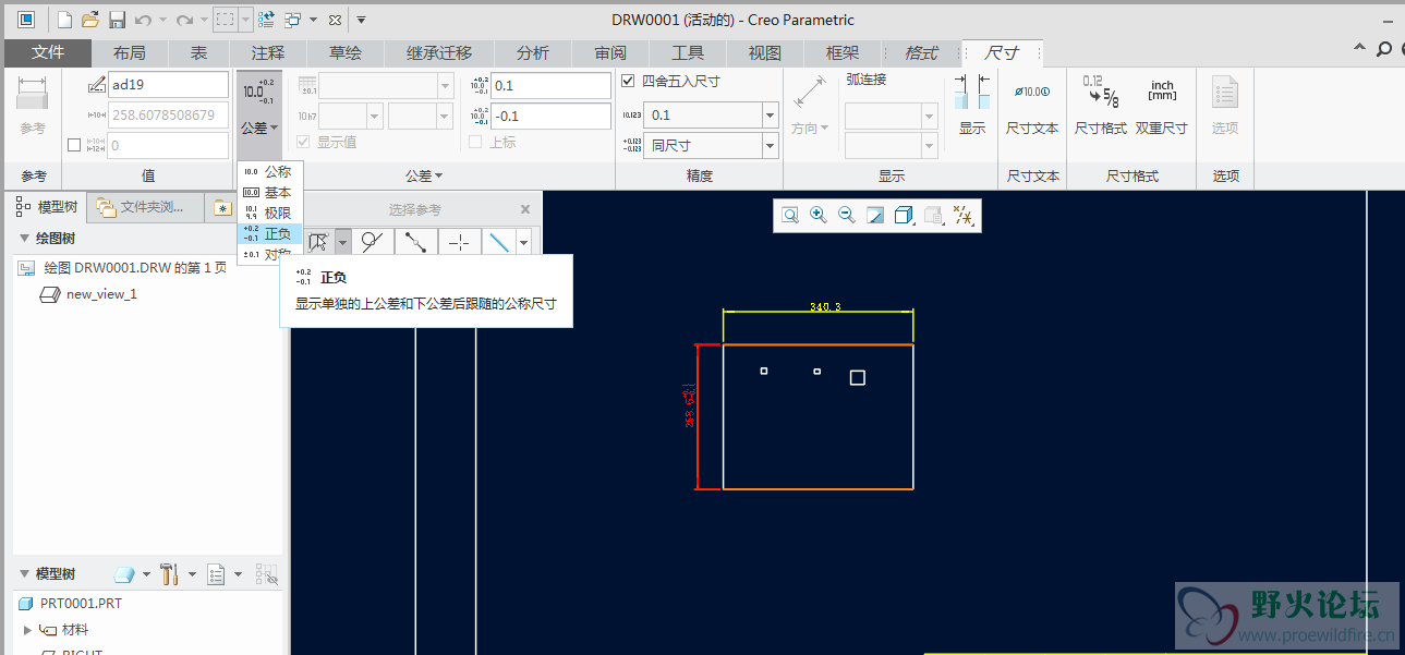

发表于 2017-11-10 15:18 | 显示全部楼层
模型里   文件----准备----模型属性-----公差设置----标准 ----选择ISO  、 公差表-----检索  选择全部文件完成    最好是把该修改好的模板保存  并设置为默认模板         这样之后就不需要再修改  该模板创建的模型的工程图 会出现 公差表

发表于 2017-11-10 15:22 | 显示全部楼层
这样

 楼主| 发表于 2017-11-10 16:13 | 显示全部楼层
还是灰色的哦,不能调用公差表!公差能自己填写

 楼主| 发表于 2017-11-10 16:20 | 显示全部楼层
szb410886654 发表于 2017-11-10 15:18
模型里   文件----准备----模型属性-----公差设置----标准 ----选择ISO  、 公差表-----检索  选择全部文件 ...
就这个检索公差表没找到~!~!~  哪个是检索公差表

发表于 2017-11-11 08:15 | 显示全部楼层
在公差设置下
