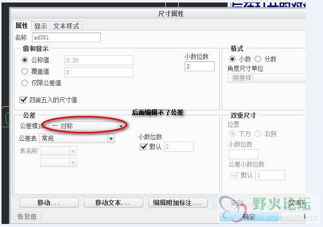

CREO工程图里面可以选对称限制±等等模式
但是选这后默认公差为±0.1,后面修改不了,请教大神这是怎么回事

发表于 2017-5-2 21:17 | 显示全部楼层
下面的公差表:选无,你现在选的是常规公差表,当然不能自定公差了
PTC很严谨的,

发表于 2020-11-18 11:16 | 显示全部楼层
PTC很严谨的,
谢谢,问题解决了
