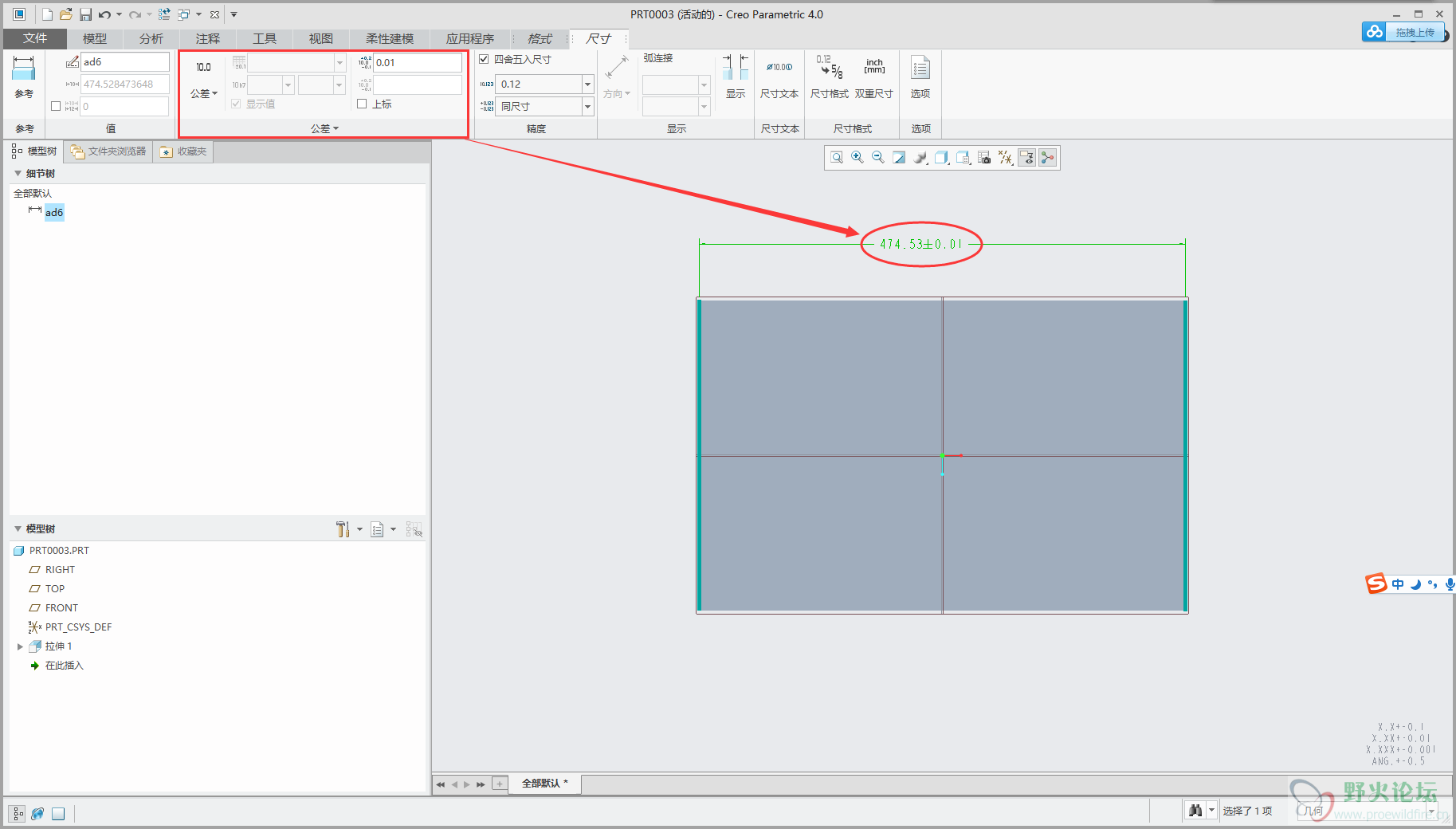

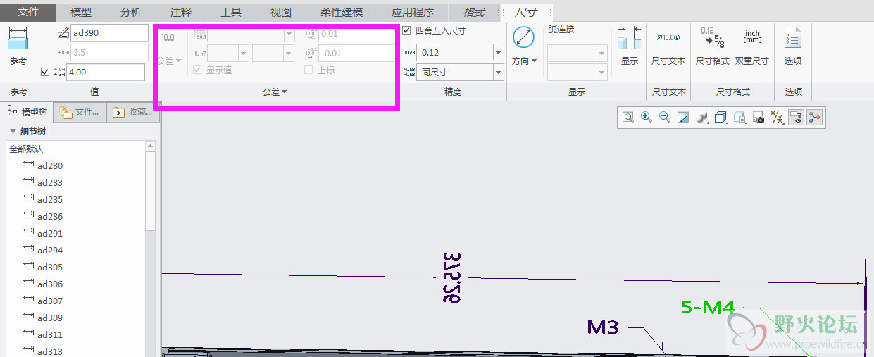

求助求助,  Creo4.0 3D标注中如何设置公差
在3D注释标注时不可添加公差
在3D注释标注时不可添加公差
转入工程图中才可以激活公差
转入工程图中才可以激活公差

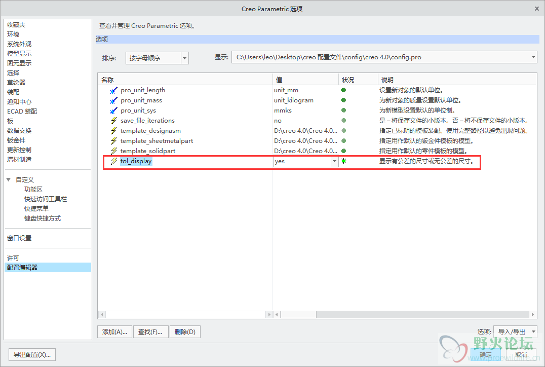

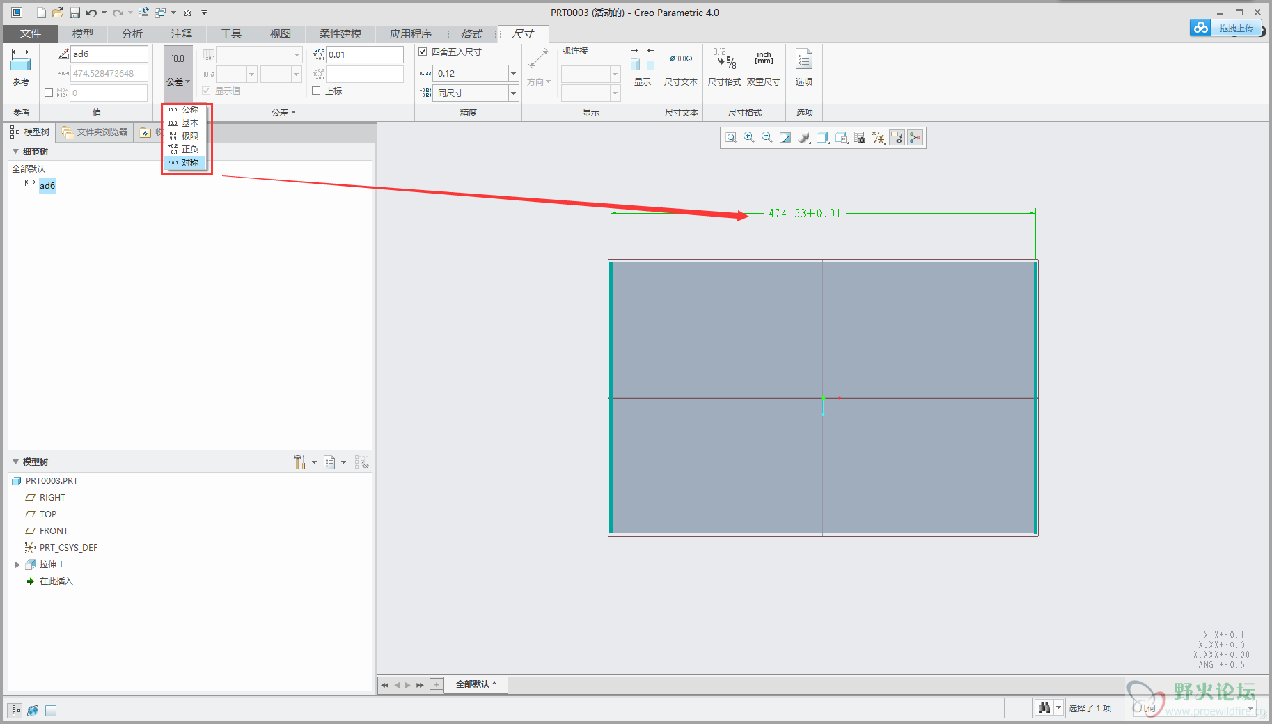

1 添加配置 tol_display      yes 保存到起始config里;
2 尺寸下的“公差”栏已被激活;
3 选择公差下拉列表里的“公差形式”。

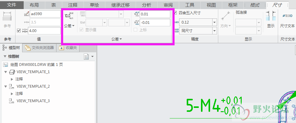

发表于 2019-1-16 13:13 | 显示全部楼层
config.pro
tol_display yes
creo
dtl
config

发表于 2019-3-3 23:18 | 显示全部楼层
hoito_fong 发表于 2019-1-16 13:13
我在config.pro里
增加了tol_display yes的命令,
重新打开creo,
工程图都是在dlt里面加的,没错
做好破衣人
