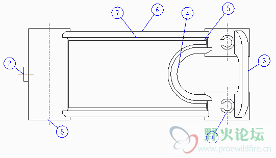

creo3.0工程图自动生成的球标,是无规则的,按照国标和看图习惯,希望将球标按照顺时针或逆时针方向进行排序!
望哪位大侠指点!感激涕零!

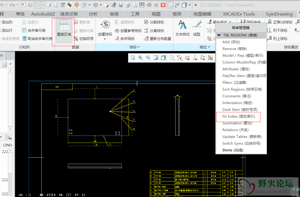

发表于 2017-4-22 19:14 | 显示全部楼层
重复区域里不是有固定索引嘛,修改重复区域表里的序号

发表于 2017-4-23 21:42 | 显示全部楼层
序号很多的话固定所以也很麻烦,能让步的话,尽量按顺序,适当让步

发表于 2017-5-4 15:57 | 显示全部楼层
参考:
CREO 组件工程图球标按GB排列
http://www.proewildfire.cn/thread-137564-1-1.html
