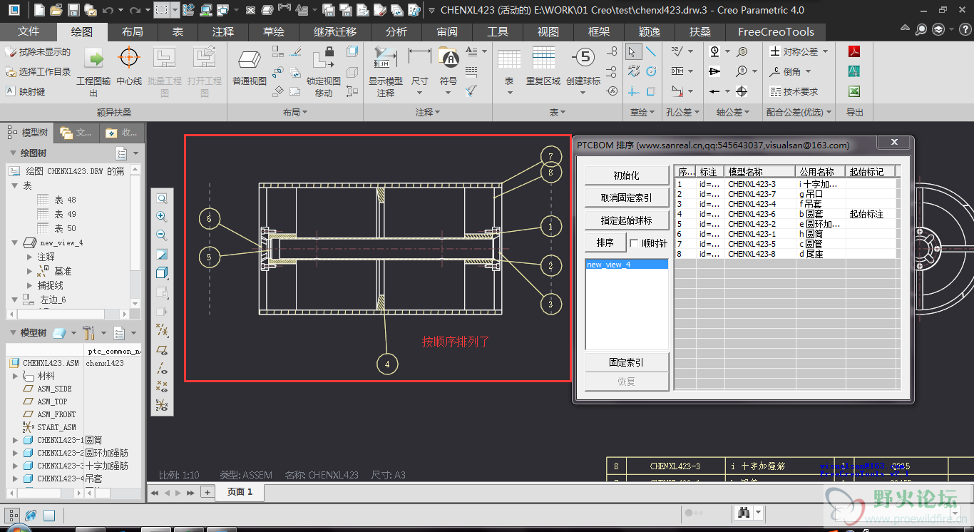

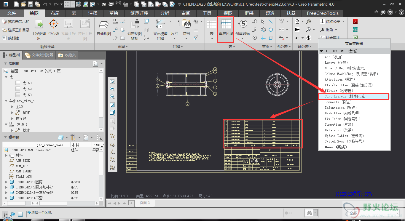

前几天看见有坛友问工程图球标的排列问题,在这里分享我自己的经验给大家,用到的插件是FreeCreoTools(不是打广告)。
先看效果

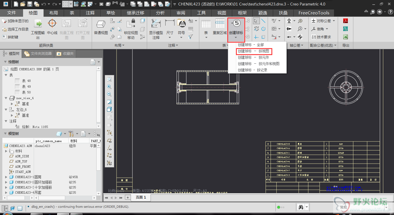

1.按视图创建图标;

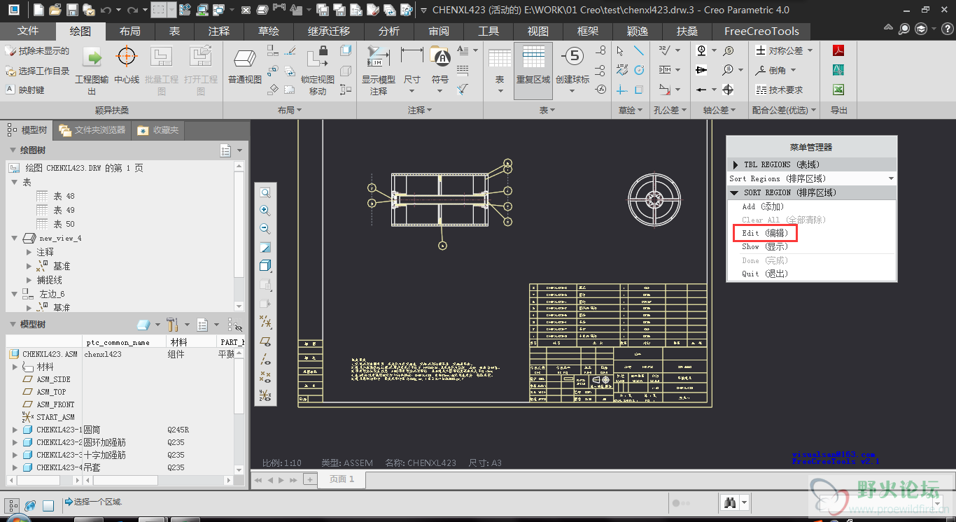

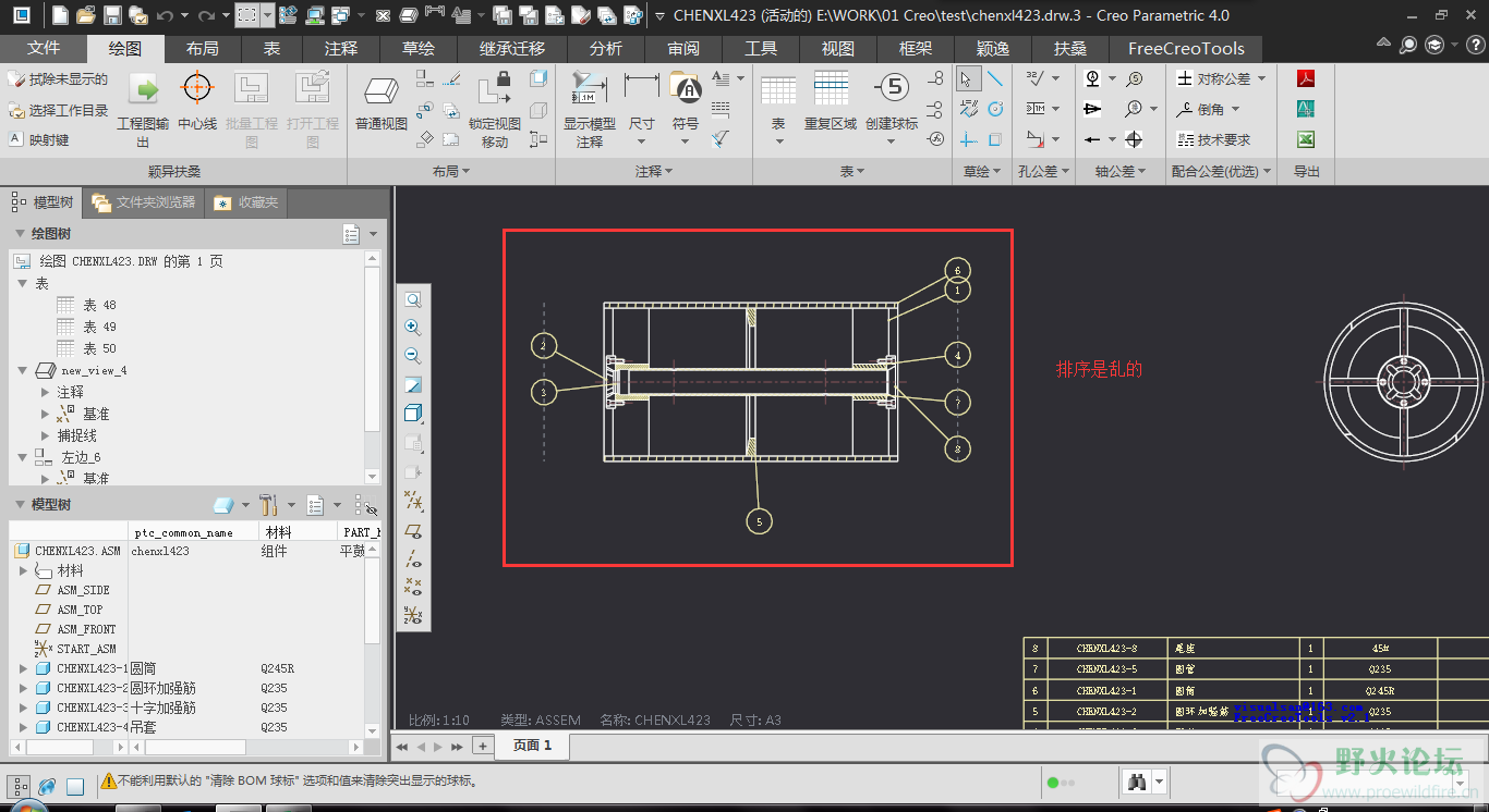

2.选择重复区域-排序区域-选择表格-编辑;
最重要一步
游客,如果您要查看本帖隐藏内容请回复

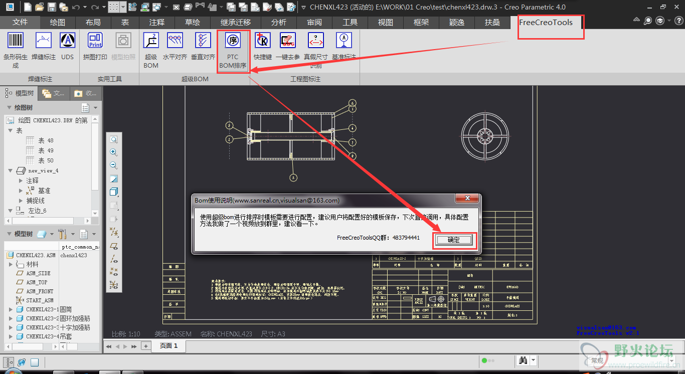

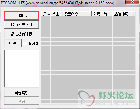

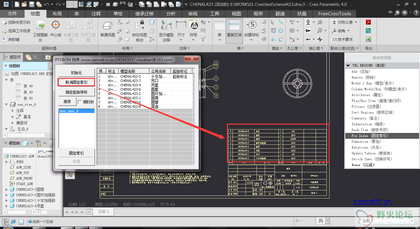

4.切换到FreeCreoTools,选择PTCBOM排序-确定;
5.初始化;

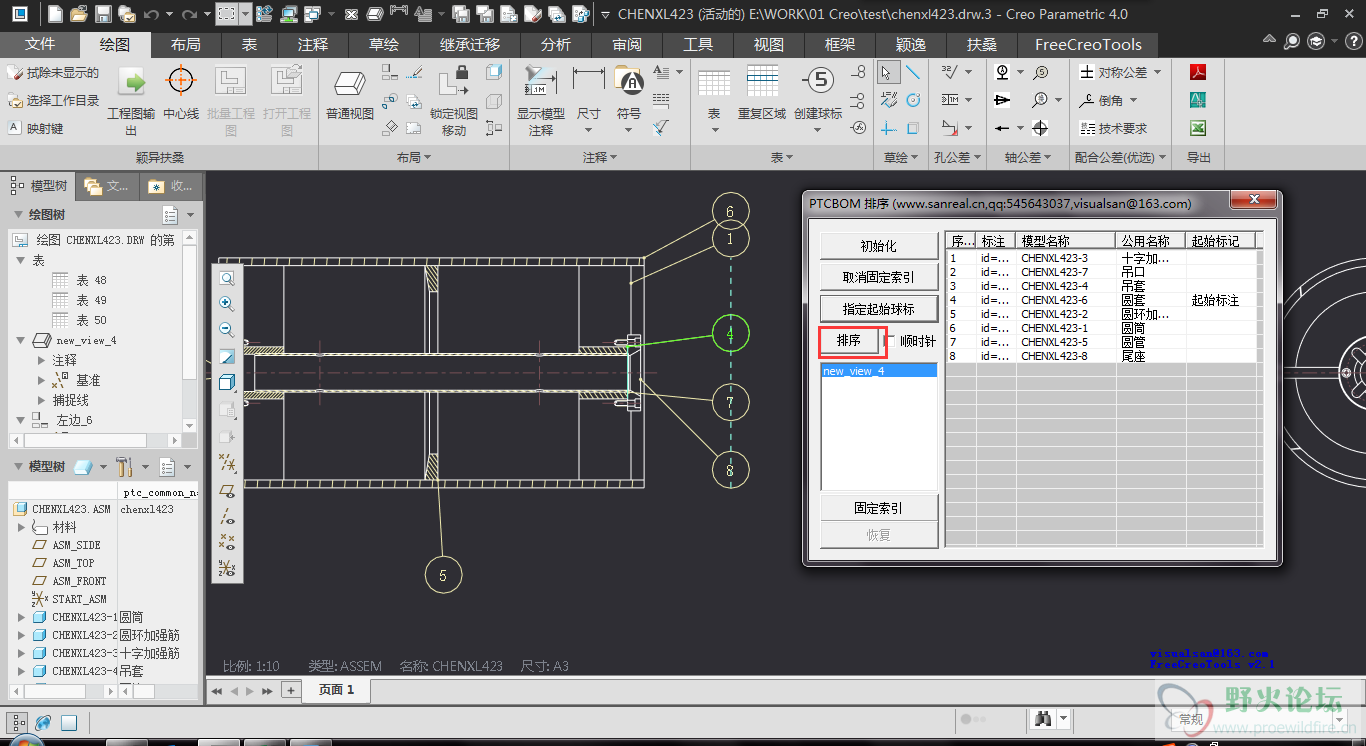

6.取消固定索引-选择表格;
7.指定起始球标-选择球标;
8.单击排序-可以看到排序效果;
