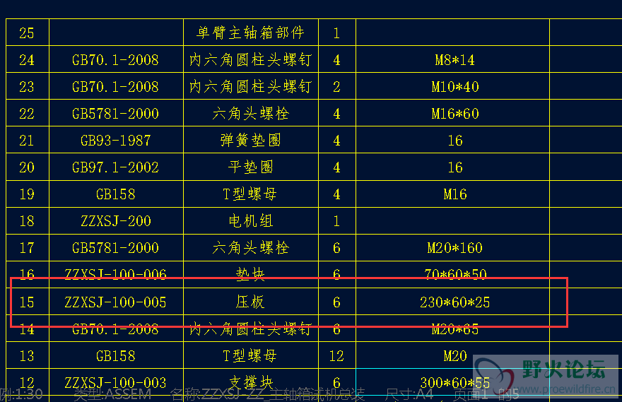

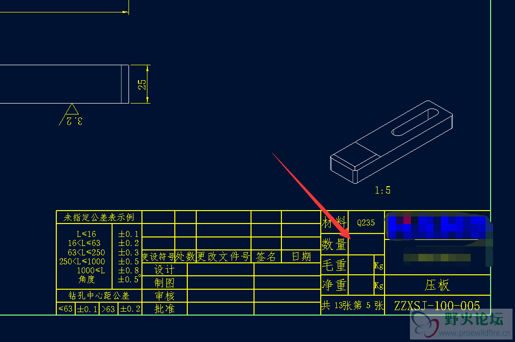

明细表里面的零件数量。有没有什么办法可以调用到零件工程图,使得出零件工程图时,不用再填零件数量

发表于 2017-4-18 15:37 | 显示全部楼层
没有关系,调用不了的

发表于 2017-4-18 22:50 | 显示全部楼层
这样表达的没见过,如果你这个件不只一个部件用,且每个部件里数量不同那怎么填呢

发表于 2017-4-19 08:55 | 显示全部楼层
有类似需求的在这里顶一下帖!
好久前也有坛友发过类似的帖子,最终也没有结果。
对应不同规模不同运作模式的公司,
做设计的会有这种需求。
比如一些机加工件,
自己没能力加工的,
外发加工,做多少?
最好能在零件图里的“数量”一栏体现出,
数量就是在本工作目录下,顶级组件下该零件的数量。
自己能加工的零件,发本单位机加工车间制作,也需要数量。
有些单位是“一人到底“,直接对接采购、外委,指导加工、组装、调试。需求迫切啊!

 楼主| 发表于 2017-4-19 11:16 | 显示全部楼层
那个是总BOM,数量就是整机的是数量了。。不管几个部件,反正单零件工程图上数量弄出来就搞定了

发表于 2017-4-19 12:38 | 显示全部楼层
使用MCADEXTOOLS插件,可以在组件状态,将数量参数保存到每个零件里,
