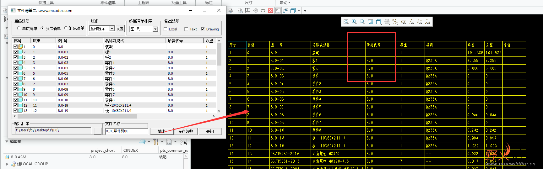

现在很多产品明细表中,经常出现同一个零件在不同的子装配中,为了定位零件所在,一般的bom表都有所属装配及数量一栏,也即零件如何获得所在组件的参数图号作为零件的所属装配图号,
其实这个所属装配问题在论坛中也有些人讨论,只是到目前个人认为没有达到好的效果,
1.他用的阶梯bom方式定位,这种只能针对按装配的顺序来是可以的,然后我这边还有更高级的关系式,直接出组件图号,算是升级版本的关系式,引自其他论坛分享,2楼见关系式和图片。但是一但按图号或其他排序方式,这种所属装配就对应不上了
2.阶梯方式还有一个弊端,就是这个单数量(当前组件中的数量)和总数量,当组件数量不为1时,这个总数量是不对的。
所以我现在想达到两点,1.一种是无论我怎么排序,组件下的零件所属装配关系都是对的。2.单数量(当前组件中的数量)和总数量是正确的
欢迎大家积极讨论这个所属装配问题

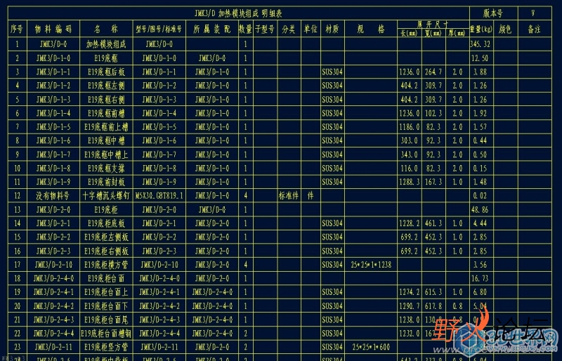

 楼主| 发表于 2022-12-10 18:53 | 显示全部楼层

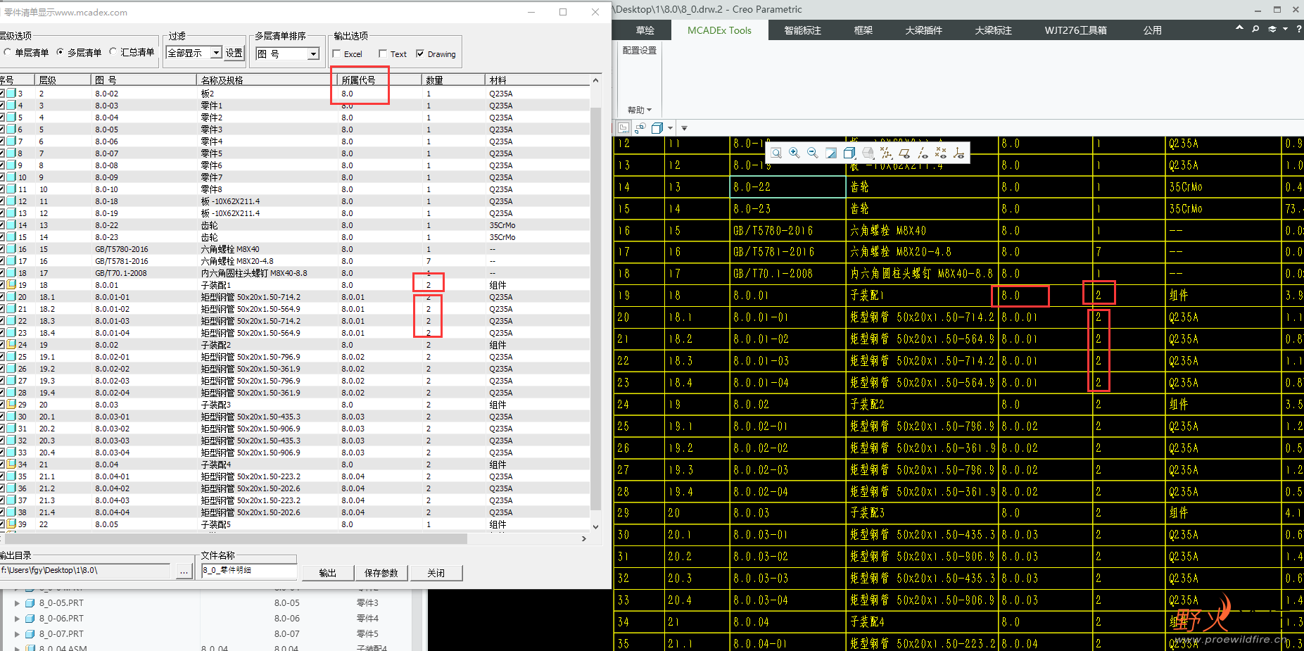

发表于 2022-12-10 20:44 | 显示全部楼层
这个creo的 bom关系式是搞不定的。还是用MCADEX-TOOLS插件吧

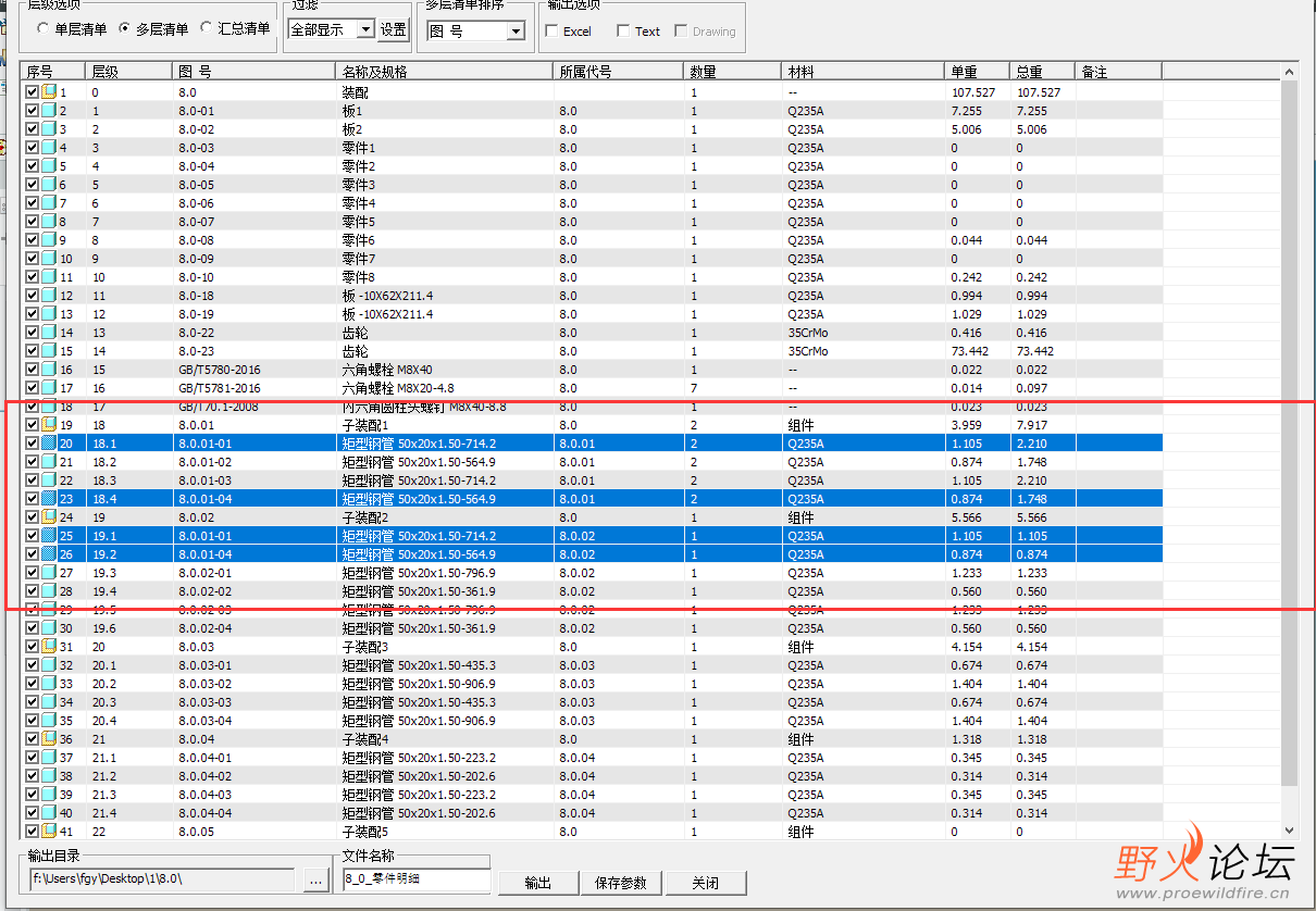

发表于 2022-12-11 11:22 | 显示全部楼层
野火胡 发表于 2022-12-10 23:06
全是零件的bom?加几个组件看看,组件下面的零件全部展开,然后按图号排序的方式看看所属关系对不对,不 ...
creo的bom还不行:
1、不能做到组件数量和子件数量乘积
2、也没提供所属图号参数的

发表于 2022-12-12 13:10 | 显示全部楼层
liuhuzaqw 发表于 2022-12-11 22:23
首先对楼主的钻研精神表示肯定。既然有这个心劲研究这么高深奇难的BOM,为何不去研究通过二次开发来实现呢 ...
老虎说的对,跟他说了,creo本身bom解决不掉所属代号问题和数量乘积问题,必须要二次开发,他偏还在钻研,没办法
1、人家MT插件,10年前就解决了所属图号和数量乘积关系了,现在还在这里钻研没意义,整机带隶属关系的bom不会出现在图纸上,不然生产、采购如何去操作?
2、你又在找事,组件图纸中的bom,都是一层的,子组件下的元件,不要展开,不然,你如何排序?一排序,就会打乱位置。
3、你那展开的多层BOM,只能理解为整机明细表,和视图的球标序号没吊关系的!这个是给其它部门做采购和生产用的参考文件,别搞混技术文件作用了
4、不要指望一个文件能打天下的
