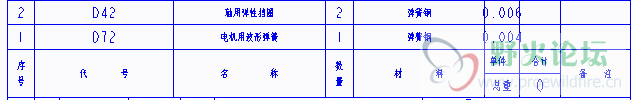

新建工程图模板,设置了多重区域生成明细表,在合计多个同一零件的重量时添加的关系没起作用,不知道问题出在哪,请各位大神多多指点。
  模板文件已上传,请各位高手有空给看看,此问题已困扰我好久了。
我单件的重量是&asm.mbr.weight
合计重量关系为dz=asm_mbr_weight*rpt_qty
合计重量为&rpt.rel.dz
合计列没有重量
合计列没有重量

TOTAL=rpt_qty*asm_mbr_cmass 写在表关系式里
&asm.mbr.CMASS[.2]   单重
&rpt.rel.total[.2]  合计
