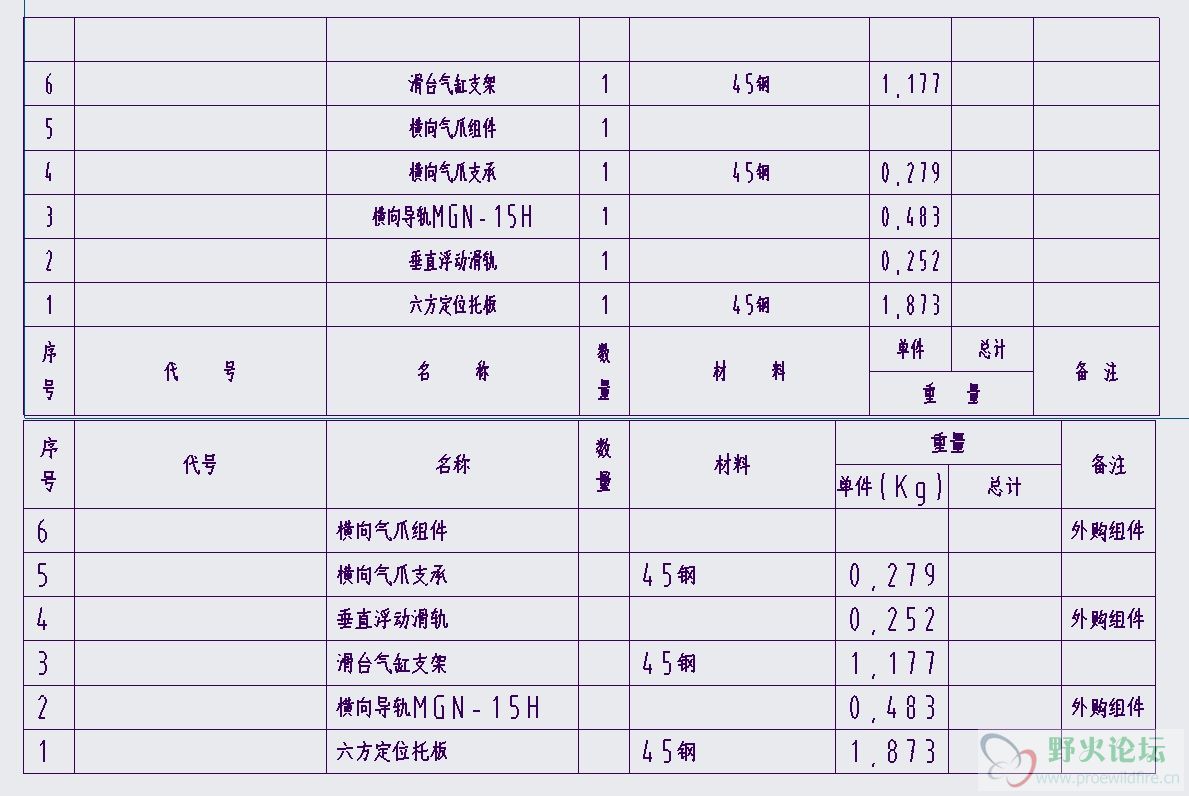

1. 自己作的明细表,序号无法从下向上升序增加;而在网上下的就很正常。重复区域中的代码也没有区别。
2. 表中零件数量栏刚开始时有数量,在一次更新表后就没有数量显示了。
请高手解答,谢谢!
上面一个是网上下的,第二个是自己作的
上面一个是网上下的,第二个是自己作的
406
566

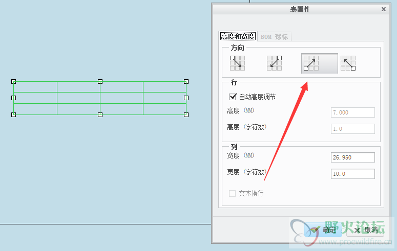

在创建表的时候就要指定表格的发展方向。
右击——属性,之后就你可以看到下面的图。如果你出来的图跟我有什么不一样,请仔细看一下。
57

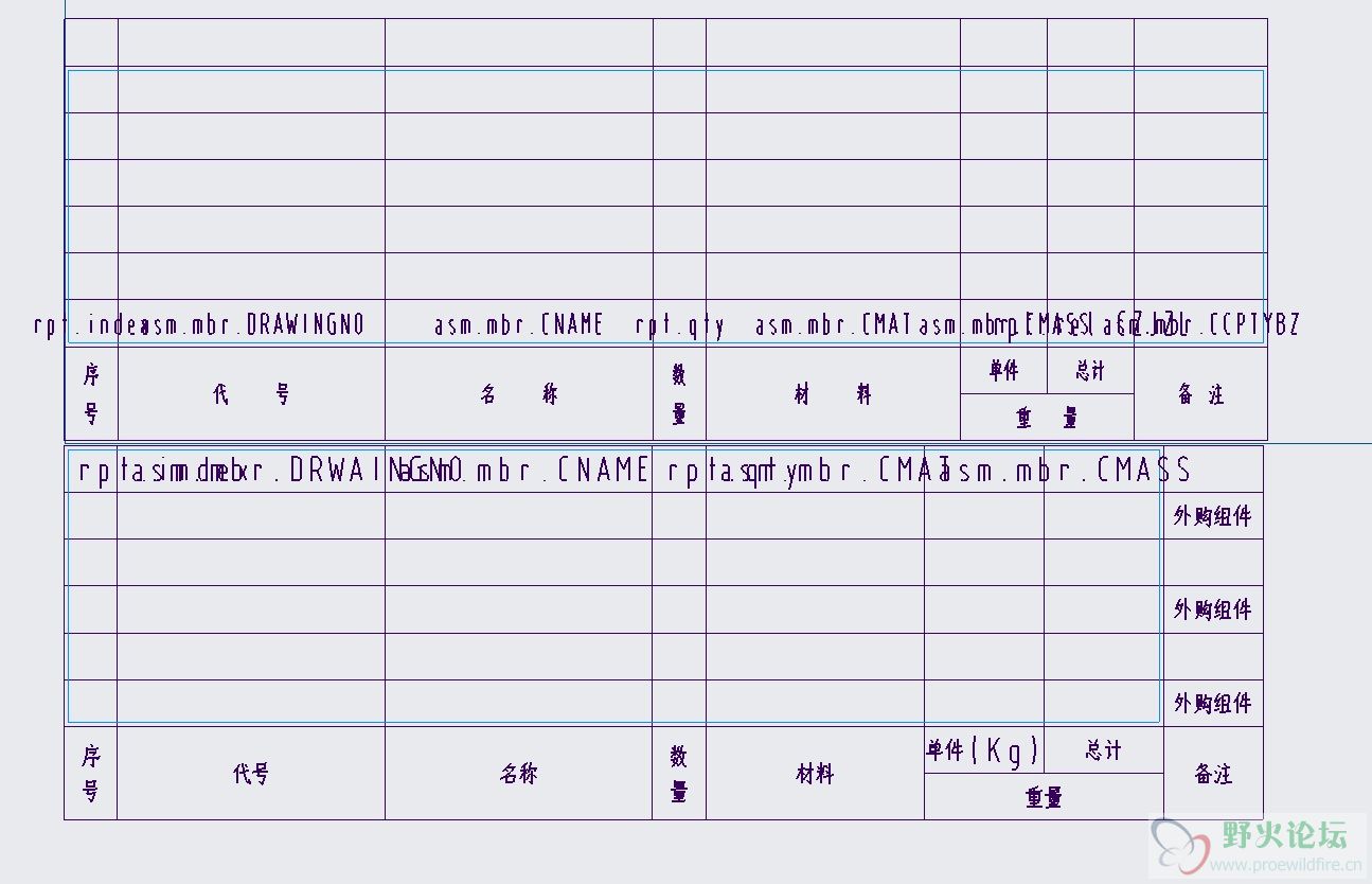

有点问题,改了发展方向后,下面的标题列也移到上方了
406
566
发表于 2017-5-22 16:03 | 显示全部楼层
先创建表,调整属性,再创建重复区域。
现在你把顺序弄反了,先创建表,创建重复区域,再调整属性。
建议你完全删除掉再试。

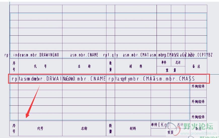

发表于 2017-5-22 16:04 | 显示全部楼层
看看是不是设置固定索引
82
1456
252
版主
2225
热心助人勋章优秀会员勋章斑竹勋章希望之星勋章宣传大使勋章
发表于 2017-5-22 16:14 | 显示全部楼层
你的重复区域位置放错了

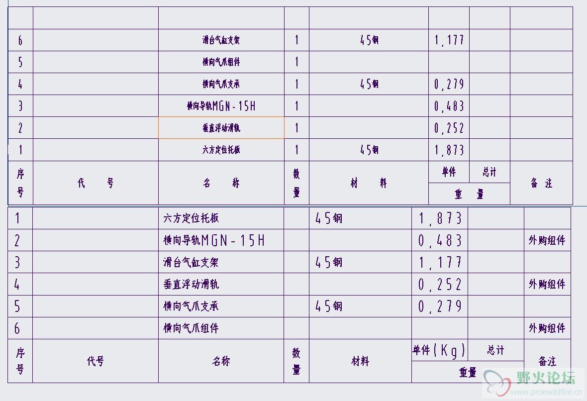

 楼主| 发表于 2017-5-22 16:44 | 显示全部楼层
ty2c26 发表于 2017-5-22 16:03
先创建表,调整属性,再创建重复区域。
非常感谢,这个应该是正解。
另想问一下,重复区域中的“排序区域”能解决这个问题吗?
