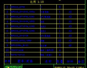

Proe4.0.
工程图内明细表文字颜色绿色;
转到CAD时候变成蓝色了
尝试更改 导出环境设置跟dxf_export.pro,没有效果,求教~

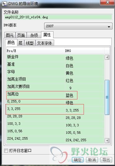

顺便问一下,图框文件里知道在哪设置这个颜色么?“加亮边”是哪个参数?
91
124
 楼主| 发表于 2016-10-24 14:38 | 显示全部楼层

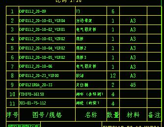

尝试了下,把文字颜色从“加亮边”改成“自定义绿色”
导出就是绿色了。看来需要把图框文件改一下。
至于加亮边这个参数定义,还是有点不明白,再慢慢看吧...

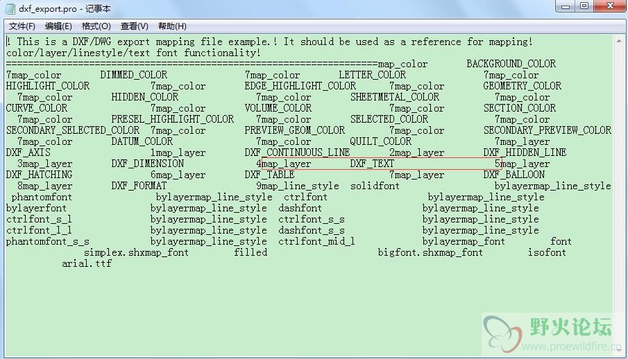

用这个吧,我一直用,导出cad是海蓝色以用来在cad绿色区别,一直在用
Dxf_export.zip (551 Bytes, 下载次数: 38)
文字颜色参数时
map_color EDGE_HIGHLIGHT_COLOR                 140
注意设置导出文件格式目录creo 2.0 应该是
intf2d_out_dxf_mapping_file    ***\Dxf_export.pro
