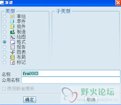

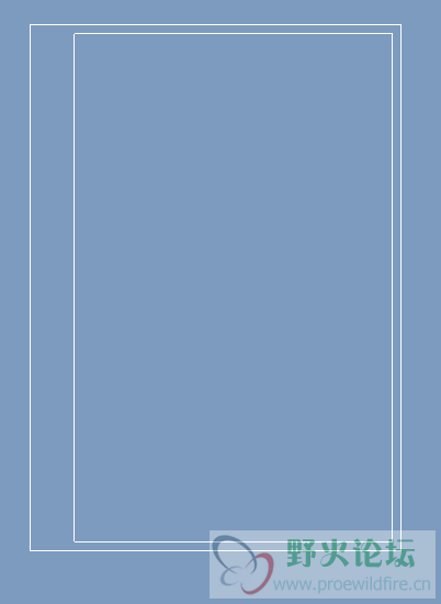

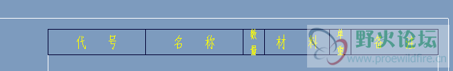

通过偏移和修剪命令做出表格的边界,留出装订的区域,具体的尺寸自己确定,一般都是25,5,5,5. 3.png 4.png 操作完成之后是这个样子的:

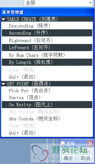

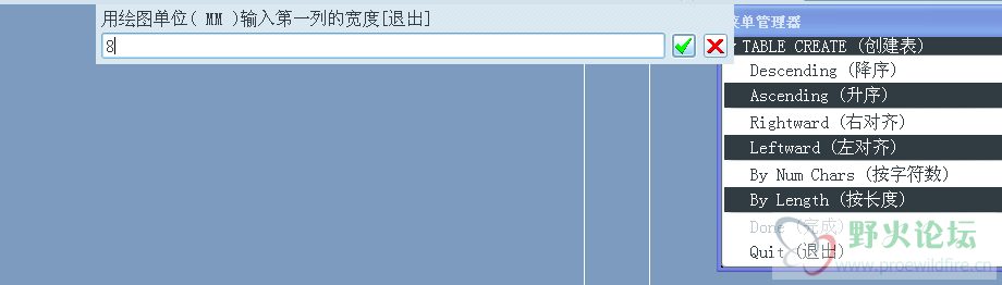

下面就开始创建表格,单击表格件出现以下命令: 6.png
升序,降序,左对齐,右对齐分别对应着你要生成的表格在你选择点的方向。比如升序就是在选取点的上方生成表格,其他的类似。
按长度,按字符数的命令是控制你表格单元的长度计量的单位,字符数就是字符占的位数,长度就是长度喽,不用解释吧。个人觉得这种情况还是倾向于用长度来计量。可以自己先设计好需要画的表格,长度高度等等参数。最下面就是选取点的方式了。为了精确点可以选择在图元上,甚至用坐标。
现在就来选出点,根据你选择升序,降序,左对齐右对齐这些选项,以及你需要制定的表格的位置选择合适的点。
之后输入长度和宽度, 7.png 注意,可连续输入长度或者宽度。连续两次enter或鼠标中键可结束长度或宽度的输入。

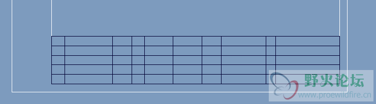

我画出这样的表格 8.png 根据自己不同的需要画出不同的表格。
然后根据需要进行合并,合并的命令很简单,只需要点击表格命令里的合并单元格然后选取需要合并的单元格即可:

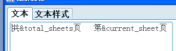

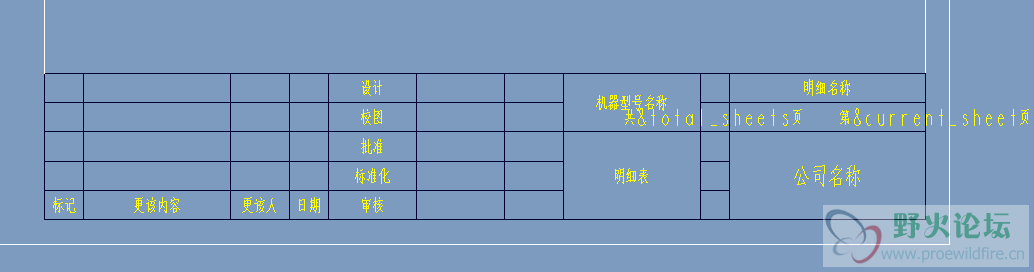

在表格输入当前页码的参数时调用  &rurrent_sheet 参数,值得注意的是参数跟其他文字之间应该添加空格。就会自动显示当前的页码。
10.png 我开始就没加空格,变成了一个自定义的参数。。。

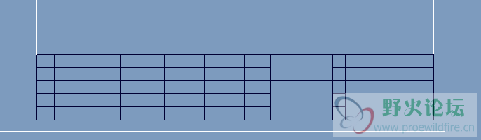

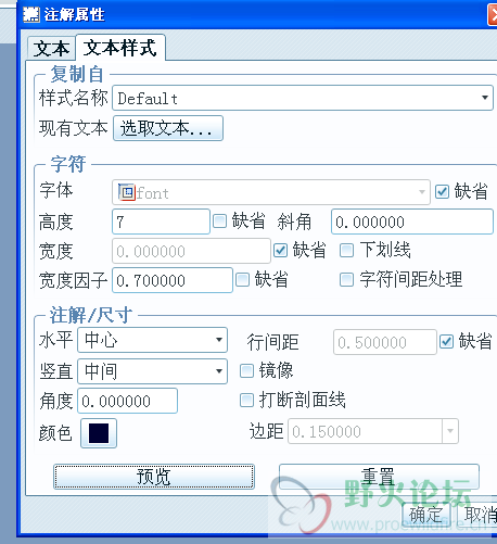

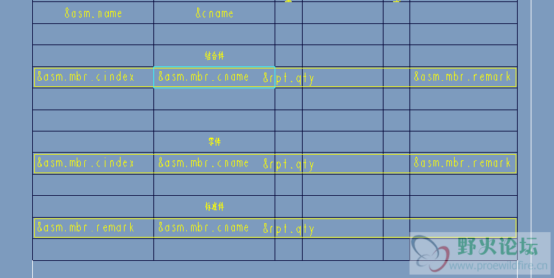

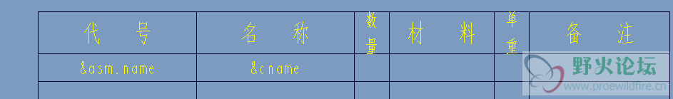

第二步,调出你需要出明细表总图的信息,直接在表中填上参数    如下图:
其中 &asm.name 参数是总图asm文件的文件名;  &asm.cname 参数是我自己建立的参数,是机器,或者结合件零件的名称,cname区别于name、参数的建立在工具参数里面添加。

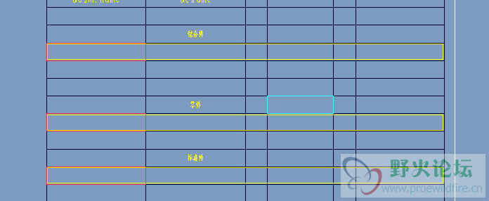

第三步,在下面的几行表格分出结合件、零件、和标准件。像下图一样:
第四步,分别建立三个简单的重复区域。
具体做法是单击要建立重复区域的两个边界单元格。上图中黄色框起来的区域各是一个重复区域。

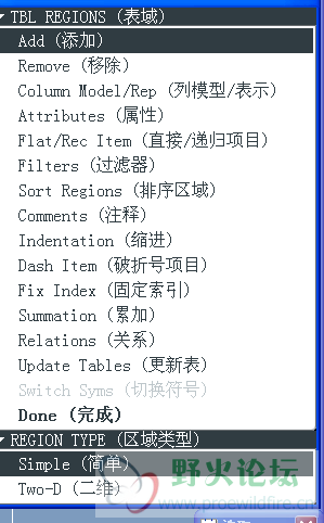

重复区域的命令如下
单击添加、  简单。然后选取单元格就行了。

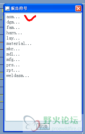

第五步,在重复区域各单元格添加参数,双击单元格就会出现下列窗口
选取asm-------mbr-------user defined  ,然后输入你自己建立的参数的名字。
因为我的习惯是把所有需要的参数,名称,代号,都添加到参数里面。加入数量参数就选择 rpt------qty
当然还有其他很多参数,如果有需要请自己添加。

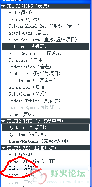

大家还记得重复区域有个过滤器吧,现在这个功能就派上用场了,我们通过建立规则自动筛选我们需要的参数。
第六步,在结合件重复区域去添加过滤规则
这样就把part文件排除在外,而且凡是名字或者备注带有gb、jb的结合件也被排除了。
在零件区域建立如下过滤规则
同样只选出零件
在标准件区建立如下规则
这样就不会重复显示了。

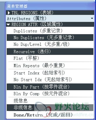

但是依然没有完成,还需要设置重复区域的属性,
在属性上选择  无多重记录、递归以及按零件混合,然后完成返回。三个区域都一样。

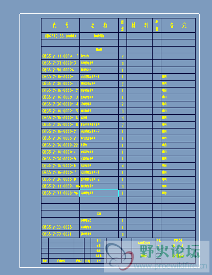

到现在为止就完成了
这样的表格,格式现在完成。
下面就是如何用该格式生成明细表了

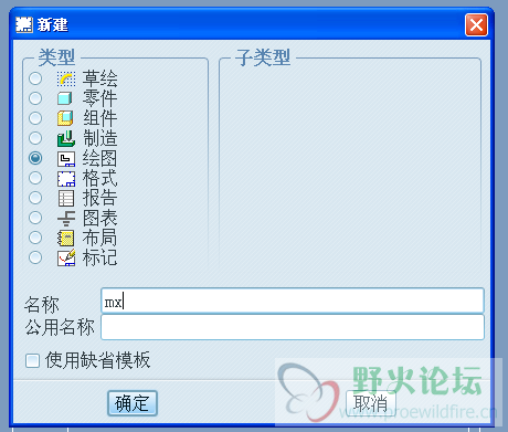

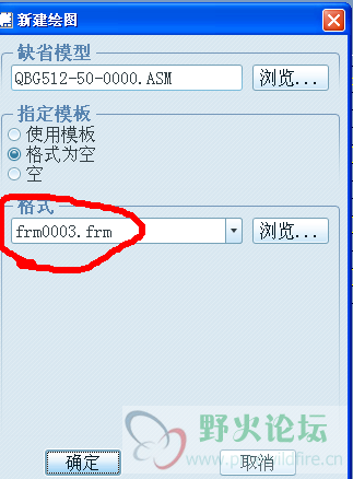

使用刚刚建立好的格式文件作为模版
上面的缺省模型选择你要出明细的装配图。

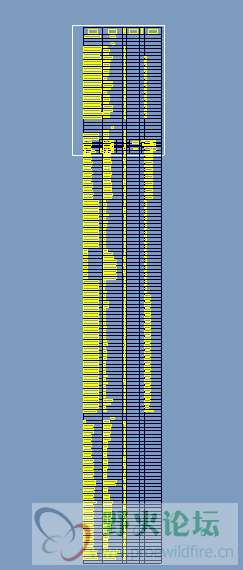

打开之后大概会出现这样的表格,不要担心。

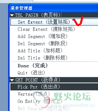

设置延拓,单击要分页的地方,然后确定就会自动分页
在下面一行会自动出现
点击会自动进入相应的页数。
完成是这样的 33.png 共六页。
