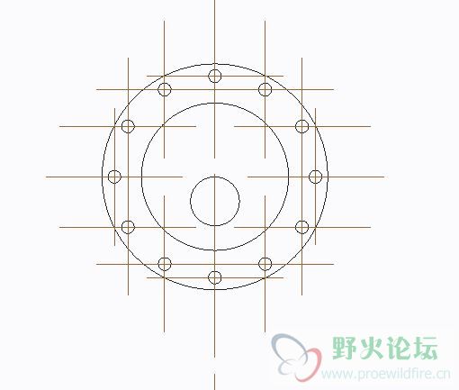

如题,怎样让一圈螺纹孔的中心线对准圆心呢?要怎么操作呢?

简单的很
当然,你这种均匀分布的圆周孔,可以采用阵列。在工程图中显示的轴,就是自动指向中心,并且有分度圆。当然这个分度圆无法标注尺寸,需要在创建被阵列孔时,标注好分度圆尺寸,这个分度圆尺寸如何标准?如果是草绘的孔,需要草绘分度圆,并标注;如果是使用孔特征做出的,孔位置,需要采用径向标注定位

 楼主| 发表于 2017-3-16 10:51 | 显示全部楼层
谢谢大神指导

发表于 2017-3-16 21:50 | 显示全部楼层
工程图中中心圆的显示方法及需要注意的设置
http://www.proewildfire.cn/thread-10974-1-1.html
(出处: 野火论坛)
