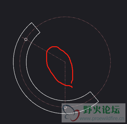

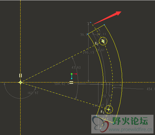

各位大神   请问非直线类中心线怎么在2D图中显示   感谢!
关于箭头所指的中心线怎么在工程图中显示
关于箭头所指的中心线怎么在工程图中显示

发表于 2019-7-9 08:03 | 显示全部楼层
这功能 我也研究过  目前 没有  只有 草绘 画上去 然后编辑线 把线型 改为中心线

发表于 2019-7-9 10:34 | 显示全部楼层
在草绘中按出2D图那样画才会出现,但孔的中心线会自动有,但要设置一下显示

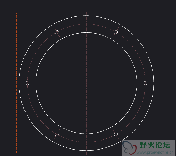

发表于 2019-7-9 13:58 | 显示全部楼层
按楼主的这个要求应该是已知直径分布圆上放置孔后阵列得到的,你需要放置孔的时候用直径作驱动就可以了看我附件
阵列以后是这样的
如果你需要可以把孔的中心线延长到圆心,延长方法和cad一样,点到端点拉过来就行

发表于 2019-7-9 17:25 | 显示全部楼层
做构建线
