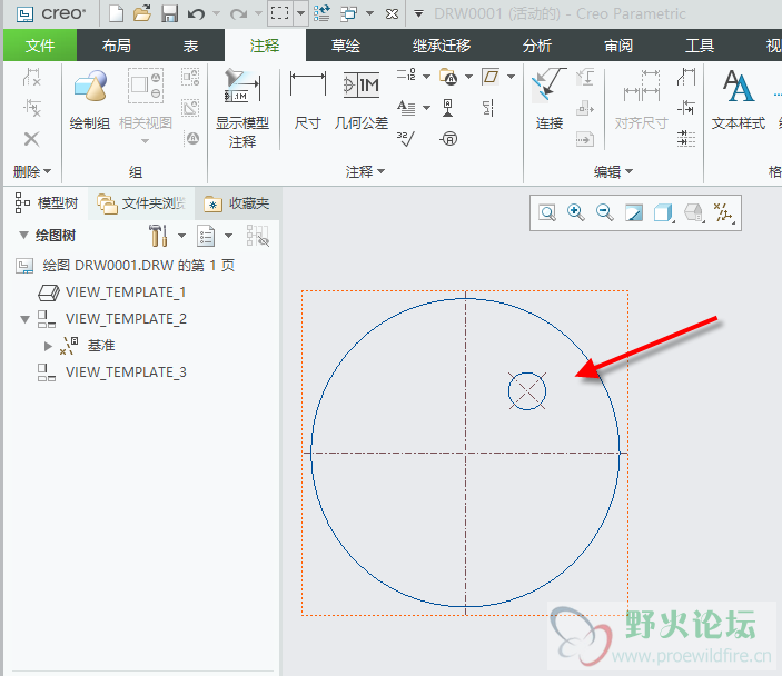

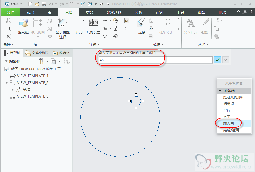

问题来源:如何保证自动生成的中心线与工程图方向保持一致
http://www.proewildfire.cn/thread-169636-1-1.html

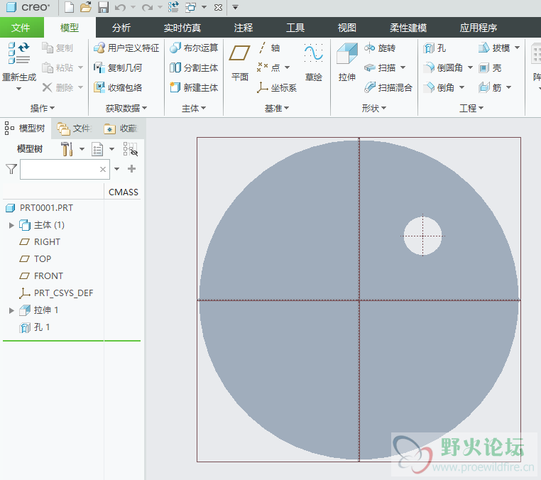

操作比较简单,在此开个主题帖介绍下,方便会员在论坛搜索,具体如下:
1、示意模型,上面创建一个孔

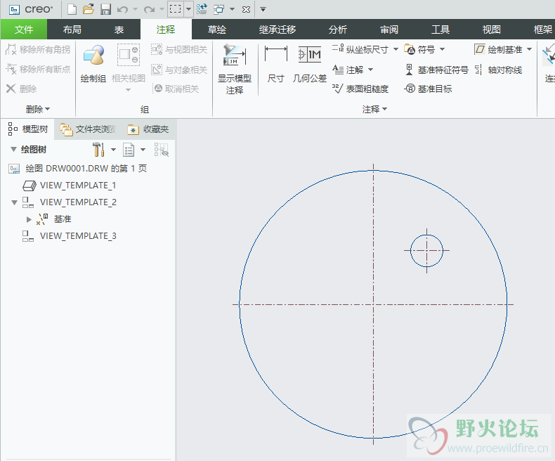

2、创建工程图

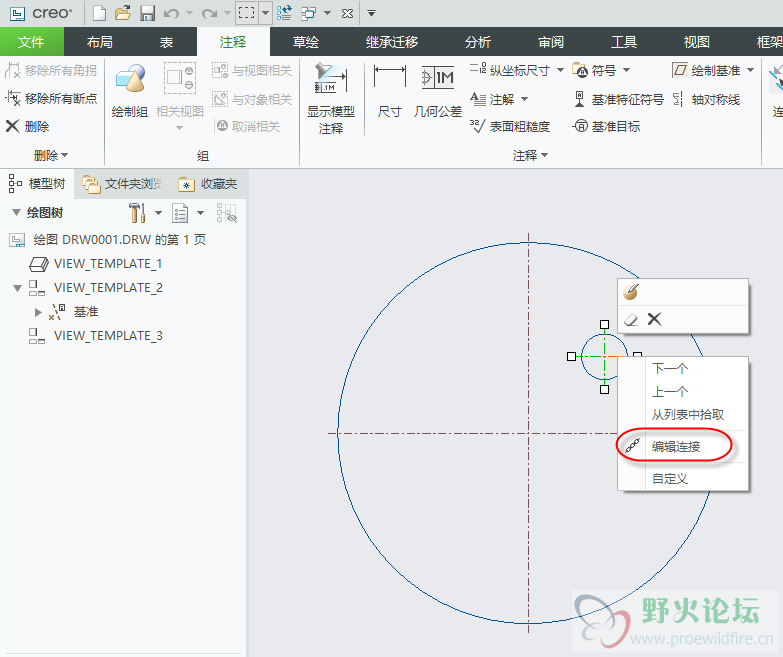

3、编辑连接
4、修改中心线旋转角度
5、完成后如下图
