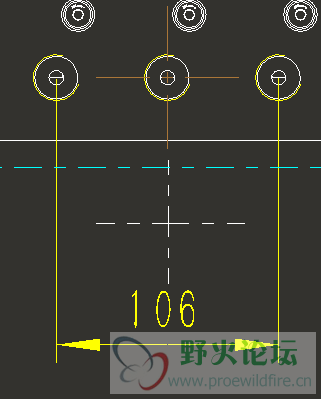

求助,如何更改中线显得比例
如图,上面灰色的中心线使我用显示模型注释画的,下面使用草绘画的,两者的比例完全不一样啊,如何更改第一种方法的线型比例呢?

发表于 2019-6-1 14:28 | 显示全部楼层
可以变通下,
在3D模型里,在相应的投影方向上分别做两条轴,
到工程图界面再分别显示出来,
其线型比例,就会与系统的完全一致了。

发表于 2019-6-2 09:07 | 显示全部楼层
我的办法是在3D图上增加轴,然后工程图直接选择显示

 楼主| 发表于 2019-6-2 20:29 | 显示全部楼层
这就是显示模型注释的方法啊,就是这方法比例太大

发表于 2019-6-3 15:15 | 显示全部楼层
修改绘图选项
axis_interior_clipping no
circle_axis_offset  数值(此数值表示中心线超出实体的长短)
这两项必须同时设置
其实这么设置也不是很完美,如果能像CAD一样设置线性比例就好了

 楼主| 发表于 2019-6-3 17:51 | 显示全部楼层
wdt 发表于 2019-6-3 15:15
修改绘图选项
我看了一下我的dtl文件,这两项设置是和你说的一样的
