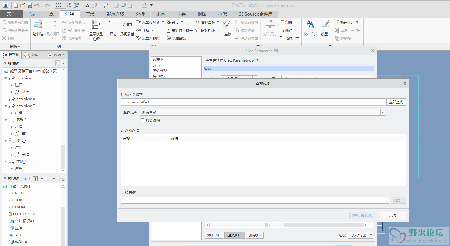

QQ图片20180102113330.png 如图,我每次出工程图时,中心线显示的间距都很大,得手到一个一个的调整,有没有好的方法间距自动辩别,自动调整间距,请高手们指点,感谢!!!

更改下工程图选项里 circle_axis_offset 的值,把它改小就可以了。

刚查了,CREO4.0没有这个参数呀

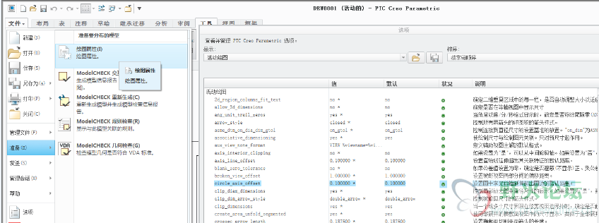

发表于 2018-1-2 16:10 | 显示全部楼层
xiaohu888 发表于 2018-1-2 15:39
刚查了,CREO4.0没有这个参数呀
详见下图。绘图属性里面更改

谢谢,找到了
非常感谢
