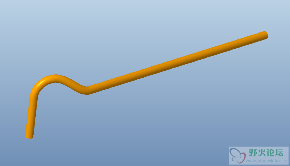

发表于 2021-7-6 19:02 | 显示全部楼层 |阅读模式
请大家帮忙看看,画其中心线,上传pat文档学习下,感谢

发表于 2021-7-6 21:31 | 显示全部楼层
创建5个基准点,然后通过点创建个曲线试试

 楼主| 发表于 2021-7-7 08:04 | 显示全部楼层
可以尝试下

 楼主| 发表于 2021-7-7 08:08 | 显示全部楼层
各位高手看看有没有其他方法[img][/img]

发表于 2021-7-7 08:17 | 显示全部楼层
草绘偏移呀

 楼主| 发表于 2021-7-7 08:33 | 显示全部楼层
R角段有扭曲。圆管的一端有切掉一部分,所以要做出中心线,重新定义截面

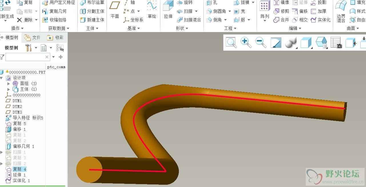

发表于 2021-7-7 08:44 | 显示全部楼层
我的方法有点复杂。仅供参考。
圆管求中心线.prt.rar
177.89 KB, 阅读权限: 10, 下载次数: 8
售价: 2 金钱  [记录]

 楼主| 发表于 2021-7-7 08:53 | 显示全部楼层
mfz666 发表于 2021-7-7 08:44
我的方法有点复杂。仅供参考。
老师,能否把你的PRT文档发我学习下,感谢!289524168@qq.com

发表于 2021-7-7 08:56 | 显示全部楼层
已经上传了,CREO8.0版本。没低版本。
