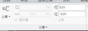

[求助] 为什么我左边公差显示是灰色?
68
345
498
发表于 2017-3-10 13:08 | 显示全部楼层 |阅读模式
1.JPG tol_display yes也设好了。左边H7什么的不能选。
68
345
498

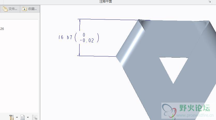

我想要这种

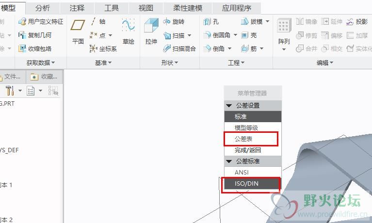

发表于 2017-3-10 17:20 | 显示全部楼层
如何加载 公差表,论坛里有,找一下。。。
加载 公差表。才可以使用的。。。
360截图20170310201046985.jpg 360截图20170310201256064.jpg 360截图20170310201513471.jpg 360截图20170310201934358.jpg

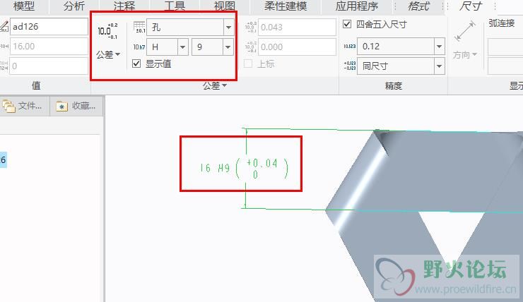

发表于 2020-9-6 10:22 | 显示全部楼层
用我这办法可以帮你解决,因为我研究过
1.转到3D模型----文件----准备-----模型属性-----公差-----(更改公差)------标准-----(更改标准为ISO----)-------公差表----检索----hole_a.ttl(打开,会重生成)-----再次检索----shaft_a.ttl(打开,会重生成)----完成
2.回到工程图再标就可以了,还不行,那么在工程图里:文件----准备----绘图属性-----公差等级-------标准-----(更改标准为ISO----)-------公差表----检索----hole_a.ttl(打开,会重生成)-----再次检索----shaft_a.ttl(打开,会重生成)
