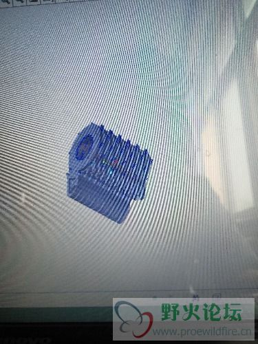

发表于 2018-5-14 10:00 | 显示全部楼层 |阅读模式
有没有简便的装 配方法,非得要一个一个的装配

发表于 2018-5-14 10:26 | 显示全部楼层
阵列啊
 楼主| 发表于 2018-5-14 10:29 | 显示全部楼层
chenxl423 发表于 2018-5-14 10:26
阵列啊
装配的时候能阵列啊。。

发表于 2018-5-14 10:36 | 显示全部楼层
能啊,一般来说是可以的

发表于 2018-5-14 11:25 | 显示全部楼层
装配里面最好不要阵列,这个习惯不好,就一个个弄好了,欲速则不达。

发表于 2018-5-14 12:31 | 显示全部楼层
做一个辅助零件,是可以有效提高效率的(参考阵列)

发表于 2018-5-14 14:30 | 显示全部楼层
重复装配不行吗

发表于 2018-5-14 14:57 | 显示全部楼层
真的是大量而且规则的阵列,只需要取对角的两个位置就好,草绘表达出来,不需要全部阵列出来,如果数量少,就一个个老实的弄好了。大量的阵列出来对软件负担也大,希望帮助到你,

发表于 2018-5-14 22:43 | 显示全部楼层
阵列是最好的办法。

发表于 2018-7-3 16:58 | 显示全部楼层
阵列吧。
