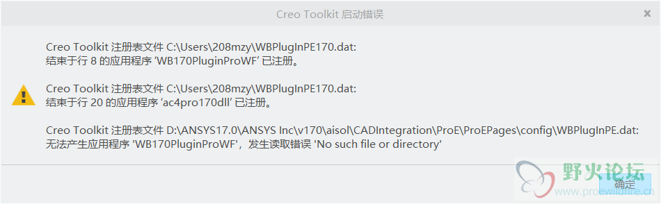

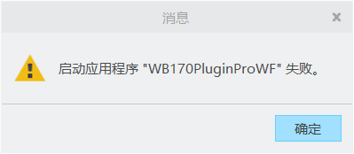

各位高手,请问Creo4.0和ANSYS workbench17.0怎么关联?之前根据网上的教程修改安装文件等等,最终出现了ANSYS的工具栏,但是不是workbench,而是ANSConConfig和ANSYSGeom,并且在打开Creo之后还出现了这两个提示框。求解
第一个提示框
第一个提示框
第二个提示框
第二个提示框

workbench17.0挂不到4.0吧,试一下2.0,挂PROE5.0我是挂成功了的,搞来搞去还是proe自带有限元的好用。

我ANSYS 15挂到Proe 4.0 也遇到你这个问题,挂不上。现在你的问题解决了吗?
