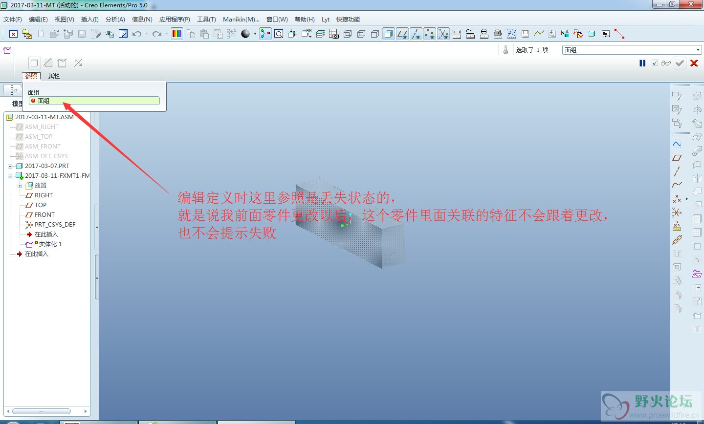

发表于 2017-3-11 17:17 | 显示全部楼层 |阅读模式

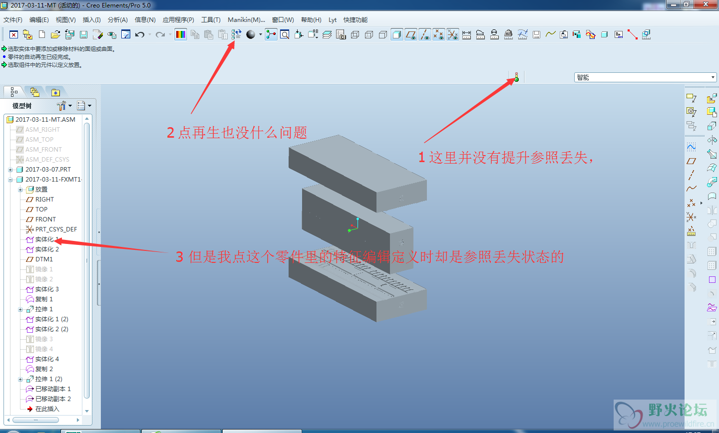

组件保存副本后,零件里面关联的特征不会再生

发表于 2017-3-13 10:36 | 显示全部楼层
重新指定下呢?

发表于 2017-3-15 13:18 | 显示全部楼层
应该是组件外的作为参照的父体,没有复制到同一个文件夹内
