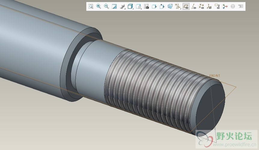

CREO 修饰螺纹在模型着色不显示 不大方便模型看到是否带有螺纹 解决办法是 螺纹修饰好以后 用贴图 百度下螺栓 搞张清晰度高的 截图螺纹部分用来贴图素材 这样的话 模型就显示真实螺纹了 而且工程图 显示着色 也可以显示出来 虽然说稍微麻烦点 但也基本能解决就行了 1552803269(1).jpg 1552803283(1).jpg

发表于 2020-3-7 07:25 | 显示全部楼层
wjwy7579 发表于 2019-3-17 12:34
CREO 修饰螺纹在模型着色不显示 不大方便模型看到是否带有螺纹 解决办法是 螺纹修饰好以后 用贴图 百度下螺 ...
你画的这个螺纹部分蛮有意思的,可以分享下吗?
