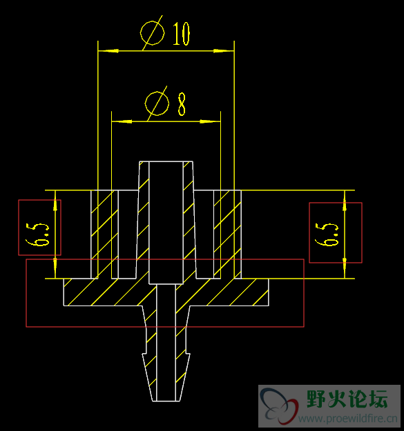

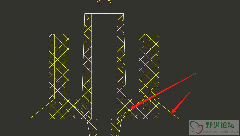

图中分别是内螺纹和外螺纹,但是都存在锥端,而且外螺纹锥端怎么还向外锥,请问怎样删除锥端的螺纹细实线???
大佬们解答一下,万分感谢

C:\Users\lihj\Desktop     是这个样子不   螺纹不能弄到端面的

哎上传图片失败 了  看了下 螺纹 不能修饰到端面

不要采用输入值,不要指定到面
