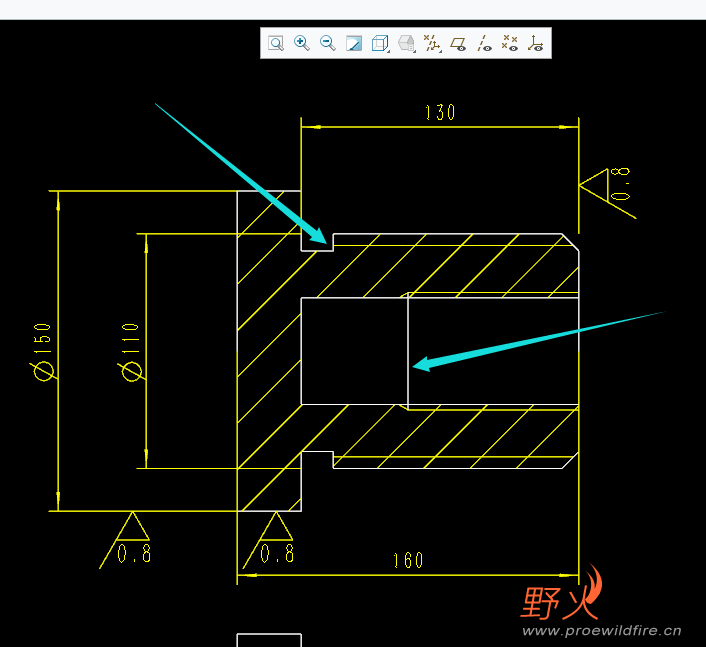

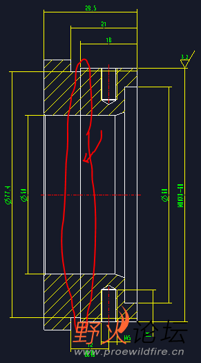

目前creo外螺纹基本上都是用螺纹修饰来完成,但是做工程图的时候遇到个问题,需要做剖面的时候,螺纹修饰线会出现,请问设置哪可以删除掉?
红线内的为M80外螺纹的螺纹修饰线
红线内的为M80外螺纹的螺纹修饰线

你把那个特征影藏起来,工程图就看不见了。比如孔特征做的就隐藏孔特征,如果是修饰特征做的就修饰特征隐藏即可

工程图配置里
thread_standard   std_jis

感谢大佬,就是这个设置,
