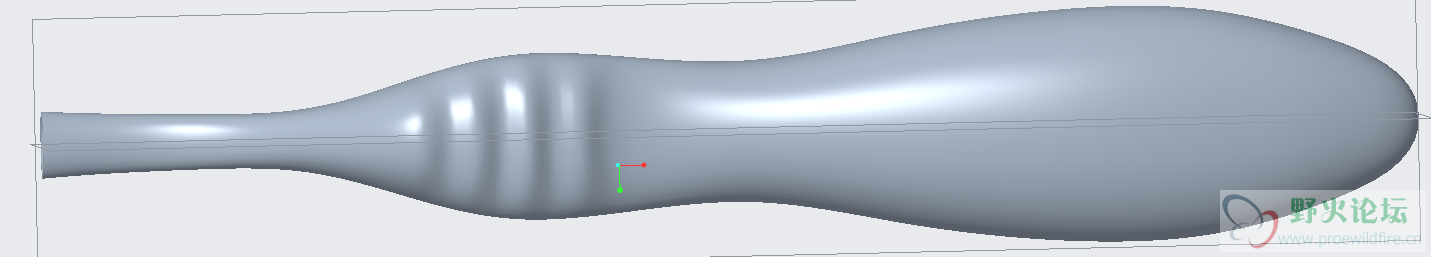

各位大神,最近想到一个问题,如图,我这个模型就按截图前后分型,我的分型线,也就是轮廓线怎么才能提取呢?(模型借用贴吧内某大神图,仅作为范例)

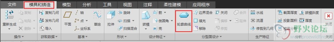

发表于 2019-7-24 12:38 | 显示全部楼层
轮廓曲线

 楼主| 发表于 2019-7-24 14:04 | 显示全部楼层
牛,谢了,很好用,很厉害

 楼主| 发表于 2019-8-10 11:00 | 显示全部楼层
18202755510 发表于 2019-8-9 17:19
如何进到2楼界面呢
应用程序,这个软件没事多摸摸,基本上每个模块都是制造业常用的模块。
