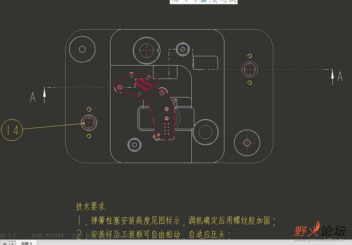

如上图组装图中,如何让工件用双点划线型表示。
PS:布局菜单下的【边显示】怎么用,没设置成功

工程图草绘模块,左键选边右键线型修改双点划线。工程图草绘模块,左键选边右键使用边,显示边

 楼主| 发表于 2022-7-1 11:01 | 显示全部楼层
是一个思路,用使用边后将原模型隐藏
发表于 2022-7-1 11:41 | 显示全部楼层
工程图布局   边显示   框选需要隐藏的线,拭除直线

元件显示,透明虚线
