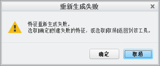

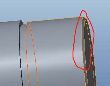

想在工程图中显示螺纹线,但是倒角外不想显示螺纹线,所以以倒角为起始端面,但是为啥失败呢?
在网上查也是这么操作的,是不是操作的不对呢?

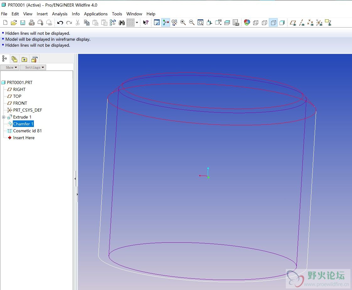

发表于 2021-1-11 08:23 | 显示全部楼层
轨迹线是可以调节的,两端轨迹线倒个圆角这样螺纹线圆润点
prt0001.prt.zip

发表于 2021-1-11 09:47 | 显示全部楼层
你这是螺纹吗?
817
924
发表于 2021-1-11 09:50 | 显示全部楼层
先画螺纹,再回去倒角,或者用增材料画螺纹,不用去除材料画。

 楼主| 发表于 2021-1-11 12:09 | 显示全部楼层
先画螺纹,再倒角。到工程图里,螺纹线还是伸出倒角,怎么去除多余螺纹线?

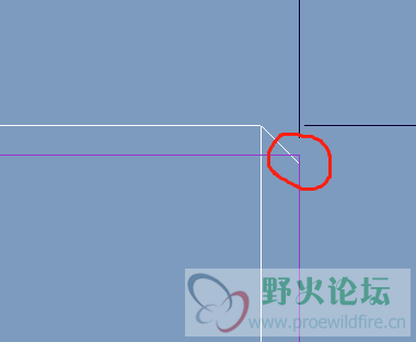

发表于 2021-1-11 13:46 | 显示全部楼层
起始曲面选倒角面

 楼主| 发表于 2021-1-11 14:36 | 显示全部楼层
liulin_ch 发表于 2021-1-11 13:46
起始曲面选倒角面
我用的修饰螺纹命令,提示无法拉伸。
63
894
1156
发表于 2021-1-11 14:40 | 显示全部楼层
gzh-4225 发表于 2021-1-11 14:36
我用的修饰螺纹命令,提示无法拉伸。
就是修饰螺纹命令啊,难道你用的是core或Por/E
91
132
 楼主| 发表于 2021-1-11 14:42 | 显示全部楼层
我用的CREO3.0啊。不知道哪步操作有问题
91
132
 楼主| 发表于 2021-1-11 14:48 | 显示全部楼层
