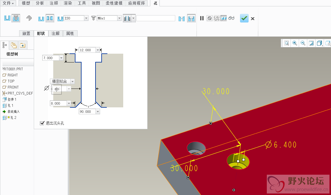

M3,M4,M5,M6,M8,M10是设计中经常用到的螺栓,creo软件中默认的螺栓过孔沉头尺寸不符合习惯作业,我依据习惯做法,把ISO孔文件修改后上传,供大家下载使用,如有不足,请提出意见,谢谢!!
第一步,下载ISO孔文件
第二步,把下载后的ISO孔文件替代安装文件下面的TEXT文件夹里面的ISO文件
第三步,实地操作成功
ISO.zip
1.99 KB, 下载次数: 317
参与人数 1威望 +2 金钱 +6 收起 理由
野火 + 2 + 6 原创内容
151
192
 楼主| 发表于 2016-12-30 13:39 | 显示全部楼层
M3沉6深4
M4沉8深5
M5沉10深6
M6沉11深7
M8沉15深9
M9沉18深10
