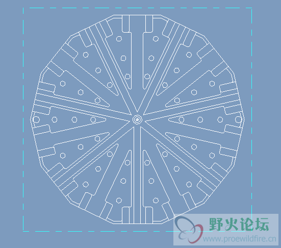

一、在装配体中打螺纹孔,而后进行相交操作,这样可以打出来的螺纹孔显示在零件中
二、以该零件为模板制作工程图,为什么工程图中的孔,不显示螺纹呢?是设置不对吗?还是相交到零件中的孔,变成了通孔?
所有孔在工程图中看不到螺纹
所有孔在工程图中看不到螺纹

发表于 2017-9-22 14:27 | 显示全部楼层
如果可以的话发个prt来看看

发表于 2017-9-22 14:28 | 显示全部楼层
我想这个应该是EMX配置问题

发表于 2017-9-22 16:31 | 显示全部楼层
看看螺纹部分是否是拉穿了!

发表于 2017-9-22 19:29 | 显示全部楼层
如果相交操作是指用剪切的方法得到螺纹孔,那工程图是不会显示它有螺纹属性的.只是一个有螺纹几何的孔.
