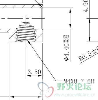

在零件中画了个螺纹孔,可是转到工程图中怎么显示是螺纹孔跟标注
而已这个系统默认螺距的标准没有我需要的咋办 只看到m4x 7 ...我需要的是m4x0.7
图1 图3是我画的 照得图2 画的

发表于 2018-8-5 23:11 | 显示全部楼层
用草绘螺纹表示就可以了

发表于 2018-8-6 07:35 | 显示全部楼层
用修饰螺纹表示就可以

发表于 2018-8-6 08:42 | 显示全部楼层
修饰孔不显示具体螺纹形状,计算量大,耗时,多了会卡死电脑,文件也大。
要具体形状除非自己特征做出。
且图纸规定,用规定的表示表达清楚螺纹等即可,不必也没必要画出具体形状。

发表于 2018-8-6 09:12 | 显示全部楼层
其实你画的螺丝显示是M4X0.7的 , 只是没有显示0而已, 你要想要具体的螺纹,可以做特征出来。

发表于 2018-8-6 15:52 | 显示全部楼层
那是m4X.7 没有显示0,就是0.7,哪有m4X7的?还有你想要那种真实螺纹效果,那需要扫描去除材料。

 楼主| 发表于 2018-8-7 08:31 | 显示全部楼层
呐 附件~。要是我想像图纸那样标注成M4X0.7-6H改怎么操作。我知道零件上不显示螺纹的~ 我只是想在工程图显示螺纹,让人一看就知道这个是螺丝孔~

发表于 2019-4-7 21:16 | 显示全部楼层
如果确认Hlr_for_thread选项是Yes, 点击试图区,单击右键,点击“取消拭除修饰”就可以了。
发表于 2019-4-7 21:17 | 显示全部楼层
我今天不小心点击了一个拭除修饰,研究了好久才发现的。
