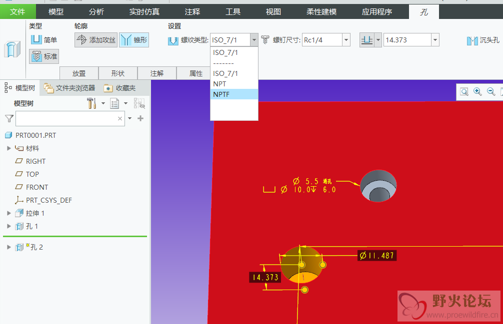

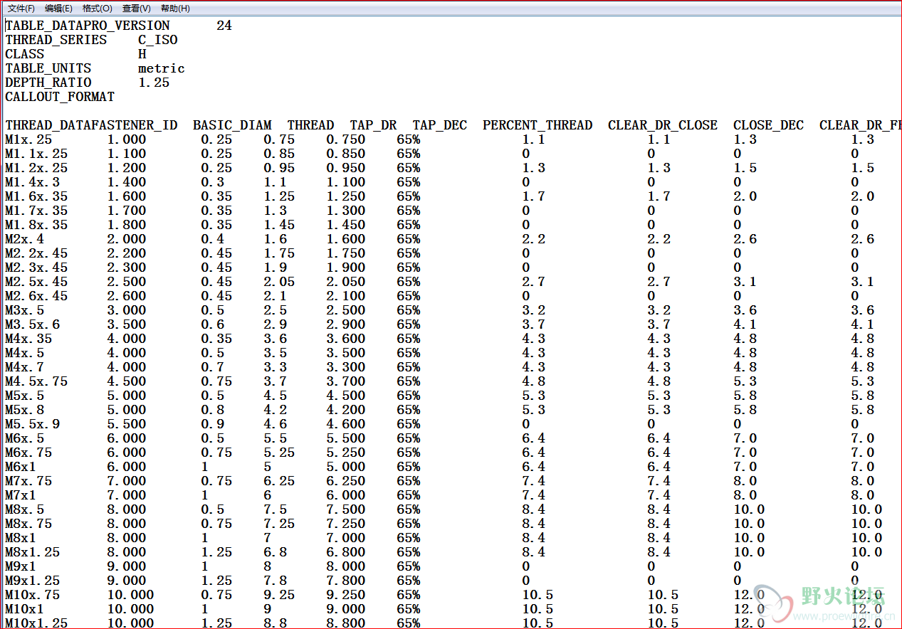

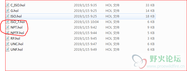

附件是我整理的螺纹孔.HOLE文件,其中三个文件出不来,希望有大师指点。
1. 整理后的文件方便添加自定义螺纹孔规格;
2. 建立螺纹孔文件夹;
3. CONFIG文件中添加螺纹孔文件路径:hole_parameter_file_path E:\creo\hole。
编辑后的效果
编辑后的效果
整理后比较整齐
整理后比较整齐
无法显示的3个孔表
无法显示的3个孔表

发表于 2019-1-15 11:16 | 显示全部楼层
直接EXCEL打开就是整齐的了,哪里需要整理

 楼主| 发表于 2019-1-15 12:33 | 显示全部楼层
确实可以,不过自定义的显示不出来,不知道是什么原因?!

发表于 2019-1-15 13:34 | 显示全部楼层
自定义的要按TAB键分割开,而不是空格。

发表于 2019-12-15 14:05 | 显示全部楼层
自作聪明,记事本打开就是对齐的了!另外三个你点 锥形图标 就显示出来了
