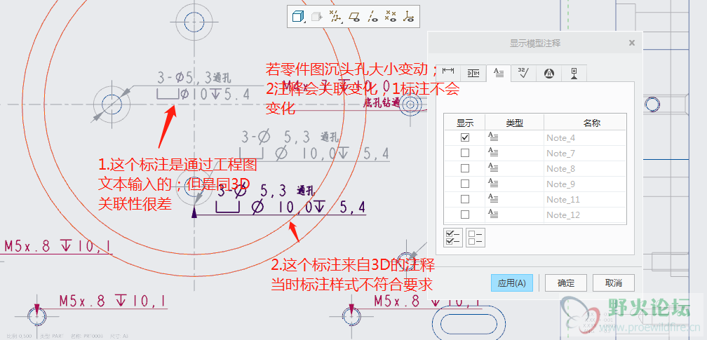

creo工程图沉头孔如何正确且同3D有关联标注?
1.使用工程图中的“尺寸文本”键入;问题:键入部分同3D无关联
2.使用孔注释作为标注;问题:标注样式不符合要求
标注方式1
标注方式1
标注方式2
标注方式2
220
309
 楼主| 发表于 2020-3-13 19:52 | 显示全部楼层
我觉得CREO工程图标注的核心应该是对于零件尺寸的选择性显示而不是过多的添加手动部分,可是这显示的不符合要就很难受了

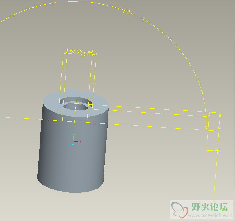

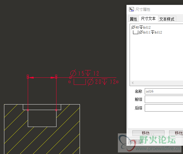

这个是很好实现的,需要在零件环境下找到沉孔直径,深度等参数(工具—关系—所要标注的特征,就会显示这些参数,如下图的d9尺寸),然后在工程图中&该参数,如下图所示。
当零件尺寸更改后,工程图的尺寸也会跟着变化,希望能有帮助。
