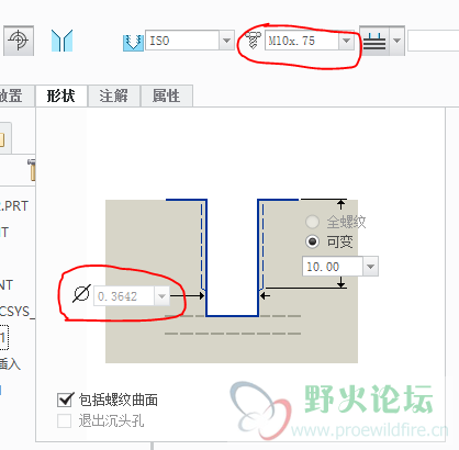

发表于 2017-3-9 17:17 | 显示全部楼层 |阅读模式
求各位大神教教,GB系列的螺纹孔怎么弄,Creo里面没有啊,只有ISO什么的

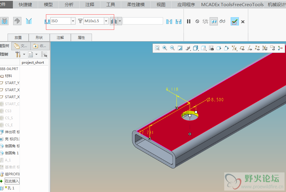

发表于 2017-3-9 17:56 | 显示全部楼层
你可以自己填啊,
附件你也可以研究下

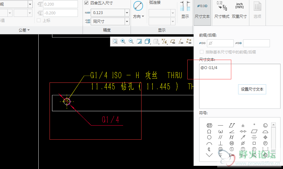

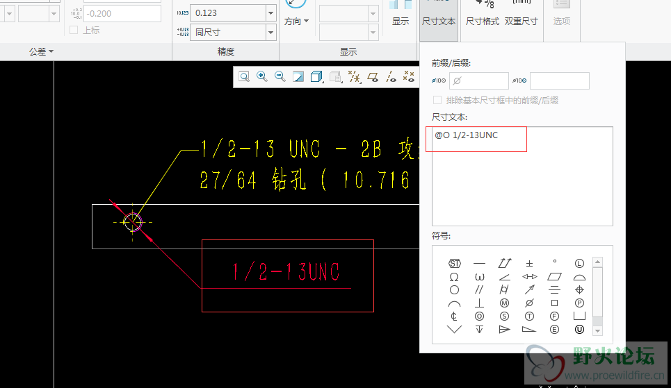

发表于 2017-3-9 18:15 | 显示全部楼层
为什么不行?
这是M制螺纹可以自动显示标注
英制的螺纹,需要手写一下:
sdgdjgb + 1 热心助人

发表于 2017-3-10 08:59 | 显示全部楼层
3楼说的不错,可以参照ISO的.hol文件做一个GB的.hol文件。常用螺纹国标和ISO标准没啥区别,直接用ISO标准的就行,如果有强迫症,那就自己做螺纹文件吧!

 楼主| 发表于 2017-3-10 09:36 | 显示全部楼层
fuguangyi 发表于 2017-3-9 18:15
为什么不行?
这是M制螺纹可以自动显示标注
我打M10的螺纹孔,显示孔径只有0.3左右,这是啥情况
486
686
发表于 2017-3-10 09:48 | 显示全部楼层
@8#楼,这可能是英制模板了。
 楼主| 发表于 2017-3-10 09:51 | 显示全部楼层
hepeiyou 发表于 2017-3-10 09:48
@8#楼,这可能是英制模板了。
怎么调回来,我已经在选项里设置了mm为单位了
