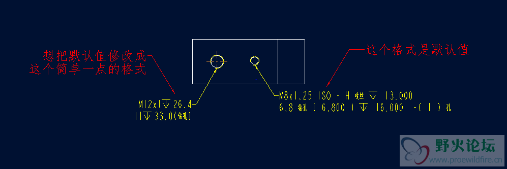

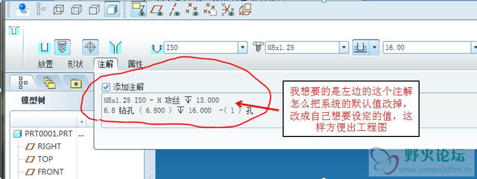

请教大神。PROE螺纹孔的注解的默认配置是什么命令?怎么修改?默认的显示太复杂不好用。
这个格式是默认值:
&METRIC_SIZE &THREAD_SERIES - &THREAD_CLASS &STD_HOLE_TYPE &VAR_THREAD &THREAD_DEPTH
&NUMBER_SIZE 钻孔 ( &DIAMETER ) &VAR_DEPTH &DRILL_DEPTH  -( &PATTERN_NO ) 孔
想把默认值修改成这个简单一点的格式:
&METRIC_SIZE&VAR_THREAD&THREAD_DEPTH[.1]
&NUMBER_SIZE&VAR_DEPTH&DRILL_DEPTH[.1](钻孔)
请教一下大神这个配置的命令是那个,默认文本在那里,要怎么修改。。。。

发表于 2017-10-29 22:04 | 显示全部楼层
在绘图选项里,找到thread_standard  修改下,看是不是你想要的。
68
 楼主| 发表于 2017-10-29 23:45 | 显示全部楼层
感谢你的回复,但是这个不是我想要的,我想要改的是螺纹孔的注解的默认值。
