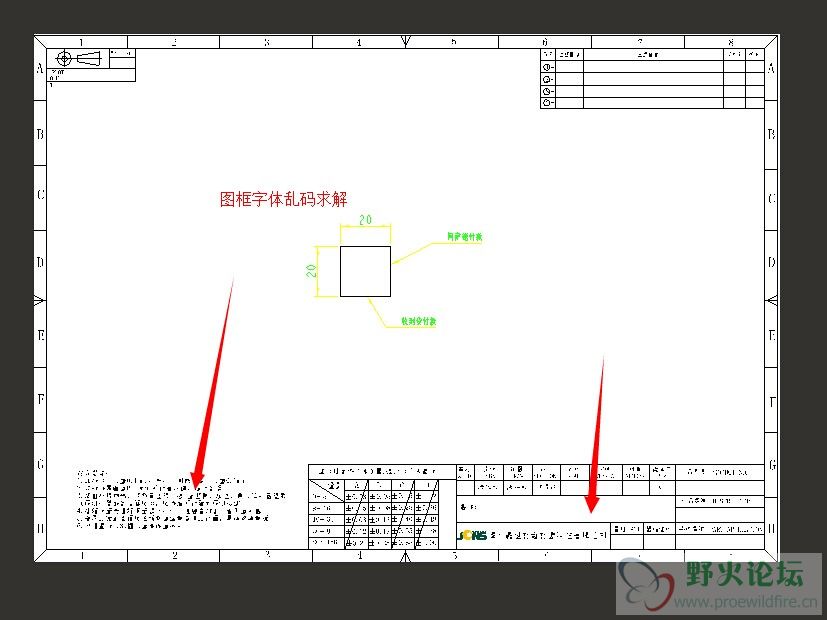

proe5.0打印工程图,图框字体乱码,求助大神指点

应该是图框模板的字体设置问题,你的字体设置路径文件夹下可能没有图框模板的字体文件。
打开图框模板,查一下字体。再到你的字体设置路径文件夹下看看,有没有对应的字体文件。
我也是新手,只知道这些,不知能否帮到你!

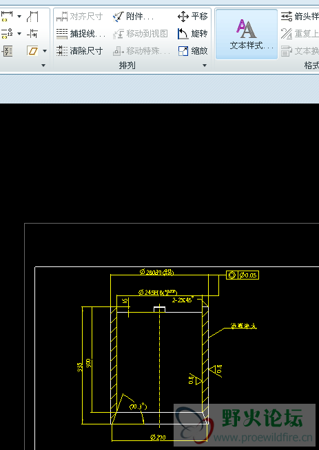

在工程中一-文本样式-----全选---字体选-TTSTFangsong字体--确定
文本样式
文本样式

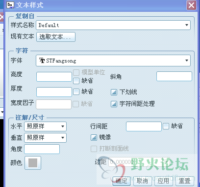

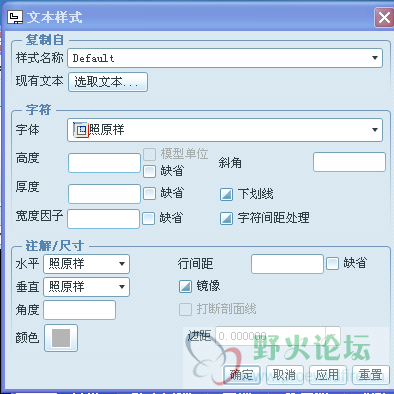

看图
选字体
选字体
选-TTSTFangsong
选-TTSTFangsong

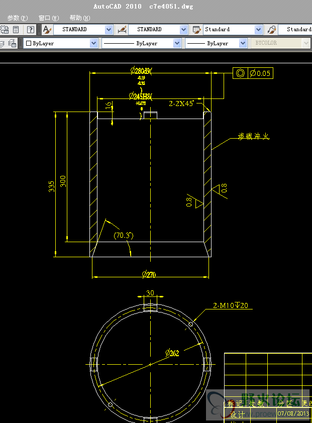

最后出CAD工程图
CADCAD工程图
CADCAD工程图
