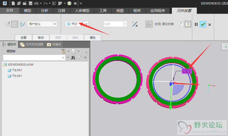

有哪位大神知道这个乱怎么解决!!!

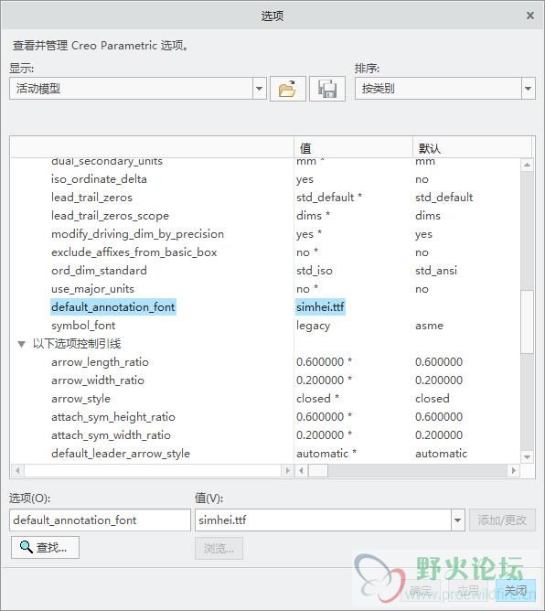

在模型属性里把默认字体改为中文字体就好了

 楼主| 发表于 2018-8-31 13:45 | 显示全部楼层
谢谢    方法可用

 楼主| 发表于 2018-8-31 14:06 | 显示全部楼层
为什么设置之后   重启软件之后又是一样的    保存过了配置文件的

发表于 2019-8-13 09:05 | 显示全部楼层
不是保存在config文件,是保存在工程图的图纸文件.dtl后缀的文件
