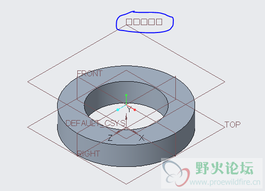

如图所示,我创建了一个基准平面,修改了基准面名称为中文名称,结果在绘图区显示为方框,怎么修改过来呢
我以前用的 Creo 2.0 就没这个问题,换成 5.0 就出问题了

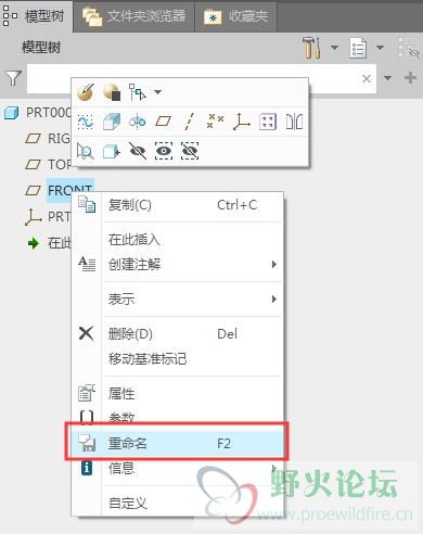

右键模型树特征重命名

重命名吧 一个一个改下名字改成低版本有风险

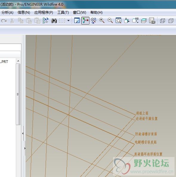

pro/e4.0基准面名称改中文没问题的,一直在用的。
名称乱码是不是和字库有关,不得而知。

发表于 2020-1-9 16:40 | 显示全部楼层
楼上的兄弟判断应该是对的。与字库字体有关
