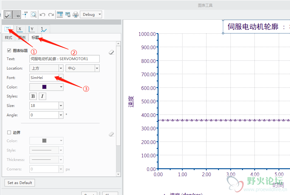

发表于 2020-9-7 10:32 | 显示全部楼层
在窗口下修改字体即可
