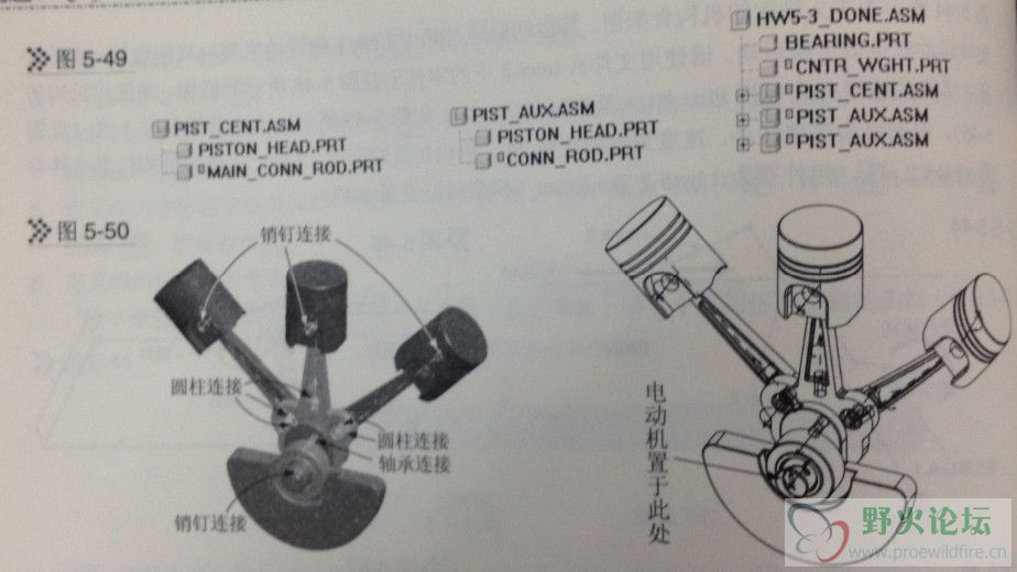

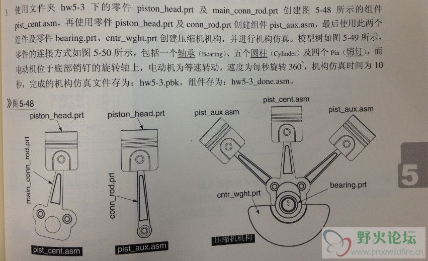

论坛各位PROE大神,小弟刚学习PROE做到机构仿真时习题中的“轴承连接”“圆柱连接”不知道该怎么处理了,能否麻烦大神按照片题目要求师范装配仿真一遍,能录个操作视频最好啦!!万分感谢!!!

全都用销钉链接好了。轴承和圆柱链接不一定要用的。2571194117

要让关节可活动 装配多用销钉

旋转活动的用销钉连接,活塞与缸体是滑动连接

轴承链接和圆柱链接更简单,你可以看看他的定义就能完全了解了
