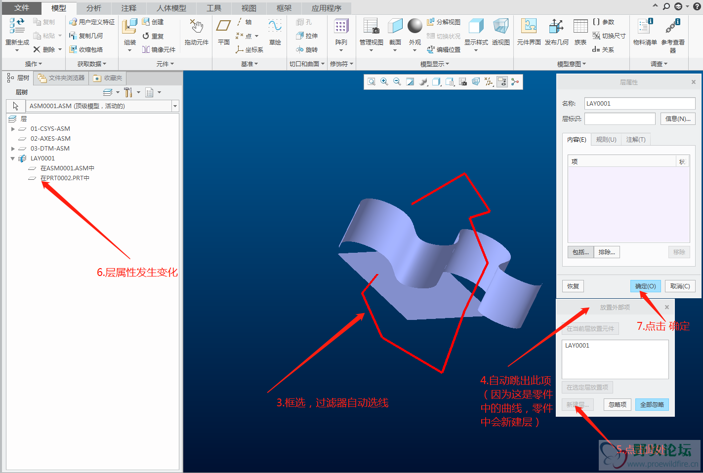

求大大教一下具体步骤
我新建了一个层
我新建了一个层
然后在过滤器中选择我要隐藏的类型,再框选模型

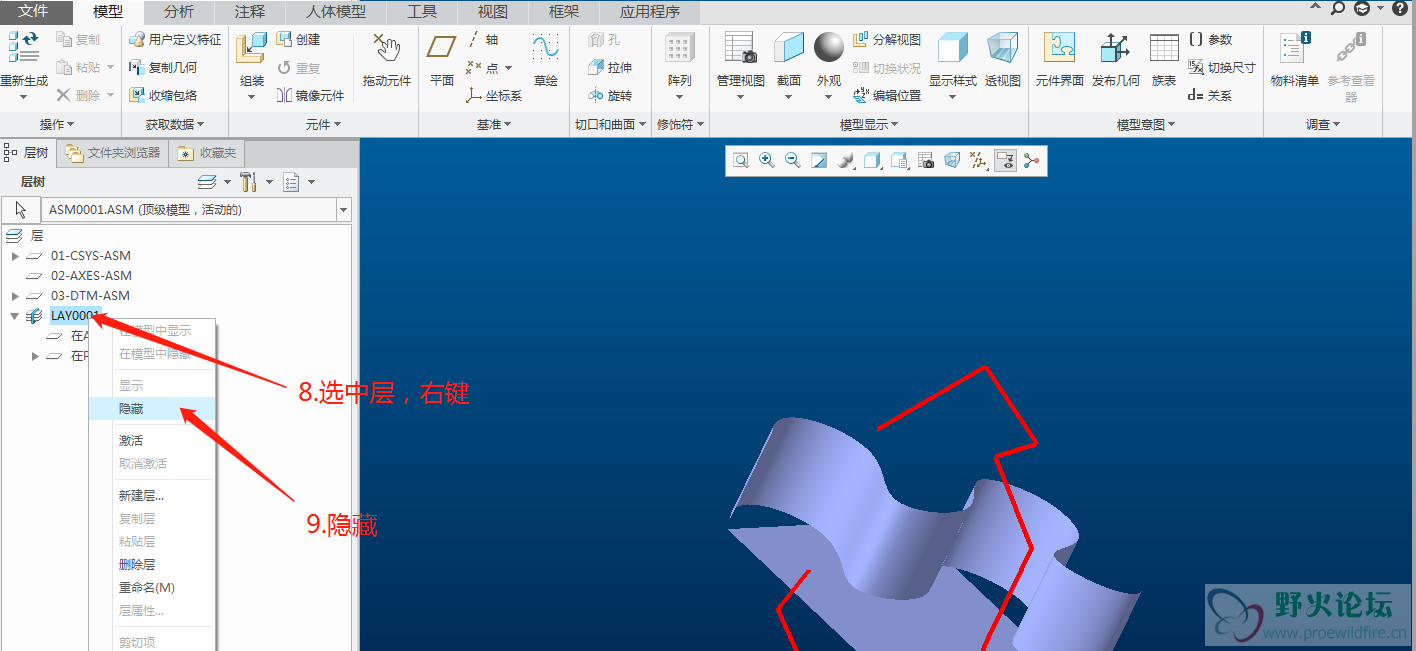

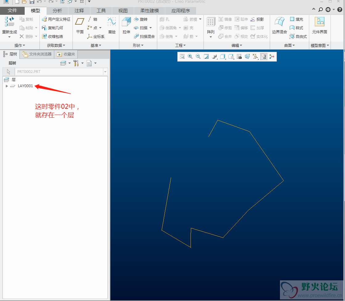

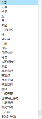

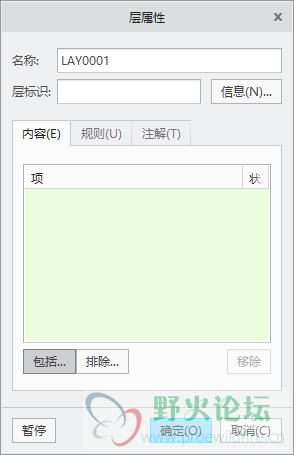

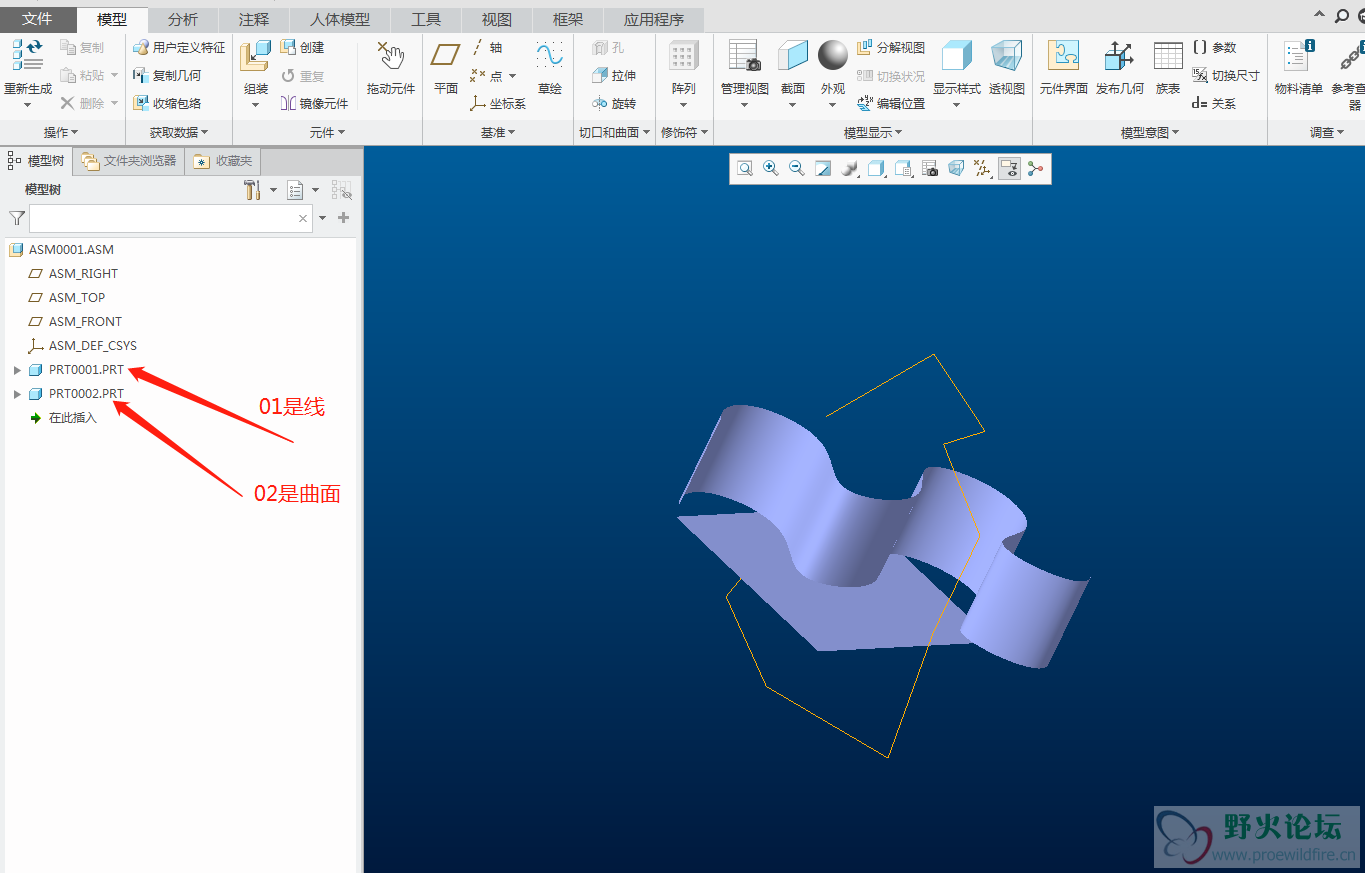

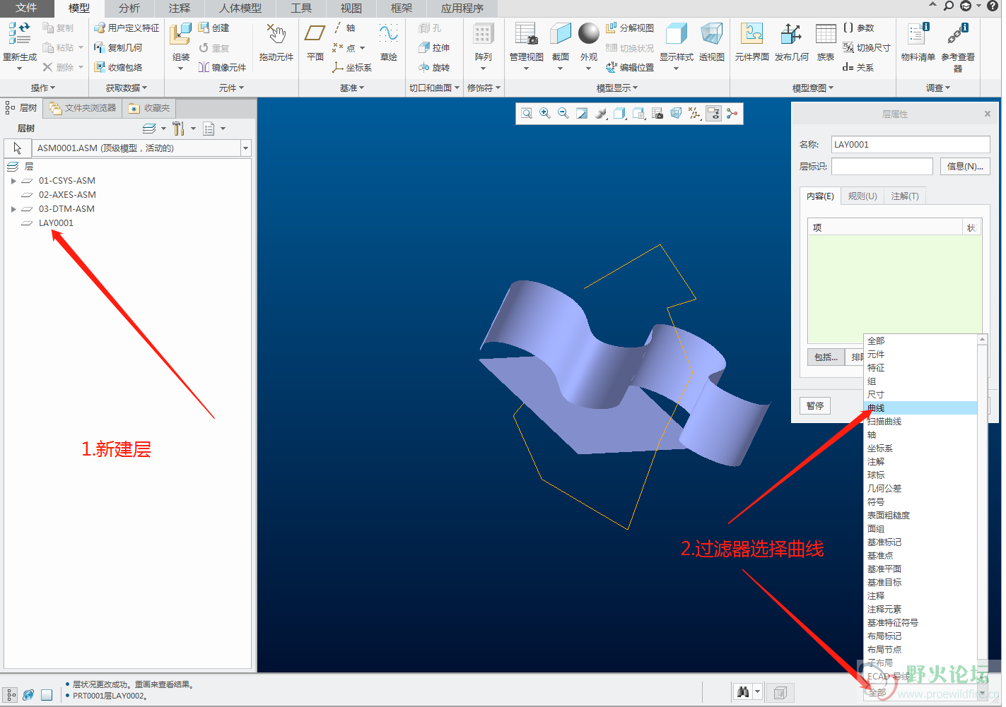

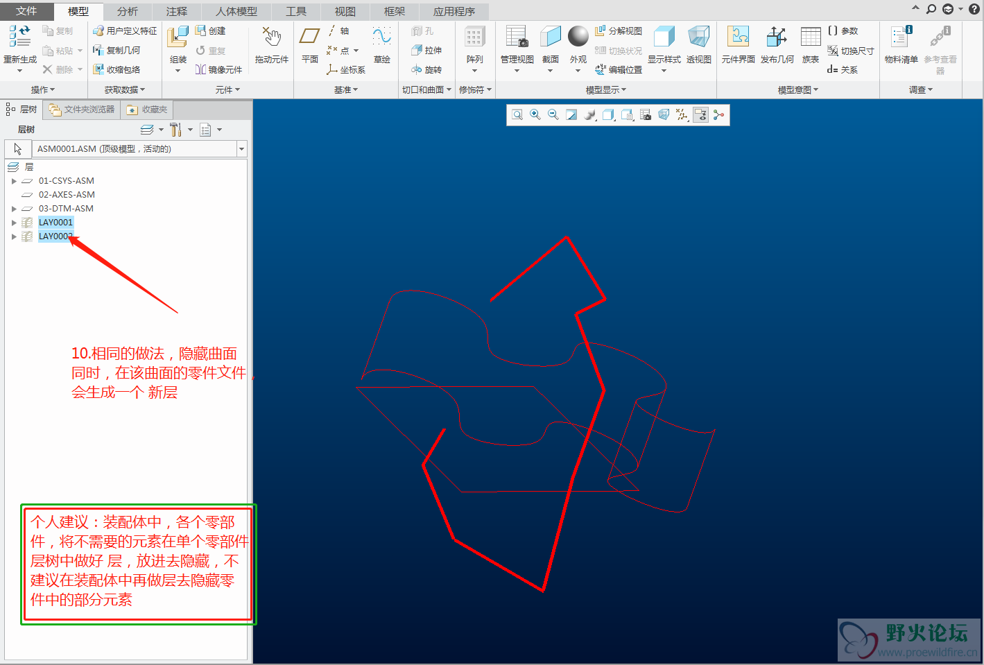

楼主,根据多年的微薄经验,虽然不建议你能在装配体里做层来隐藏零件中的部分 点 线 面 等 元素 但是,您的提问,我给您解答; 以后设计的时候,尽量在零件中在相应的层树种做层来隐藏您不想看到的东西,在装配体中尽量不做; 请看详细图示
1017
1165
发表于 2019-7-25 07:56 | 显示全部楼层
但是,您的提问,我给您解答;
请看详细图示
