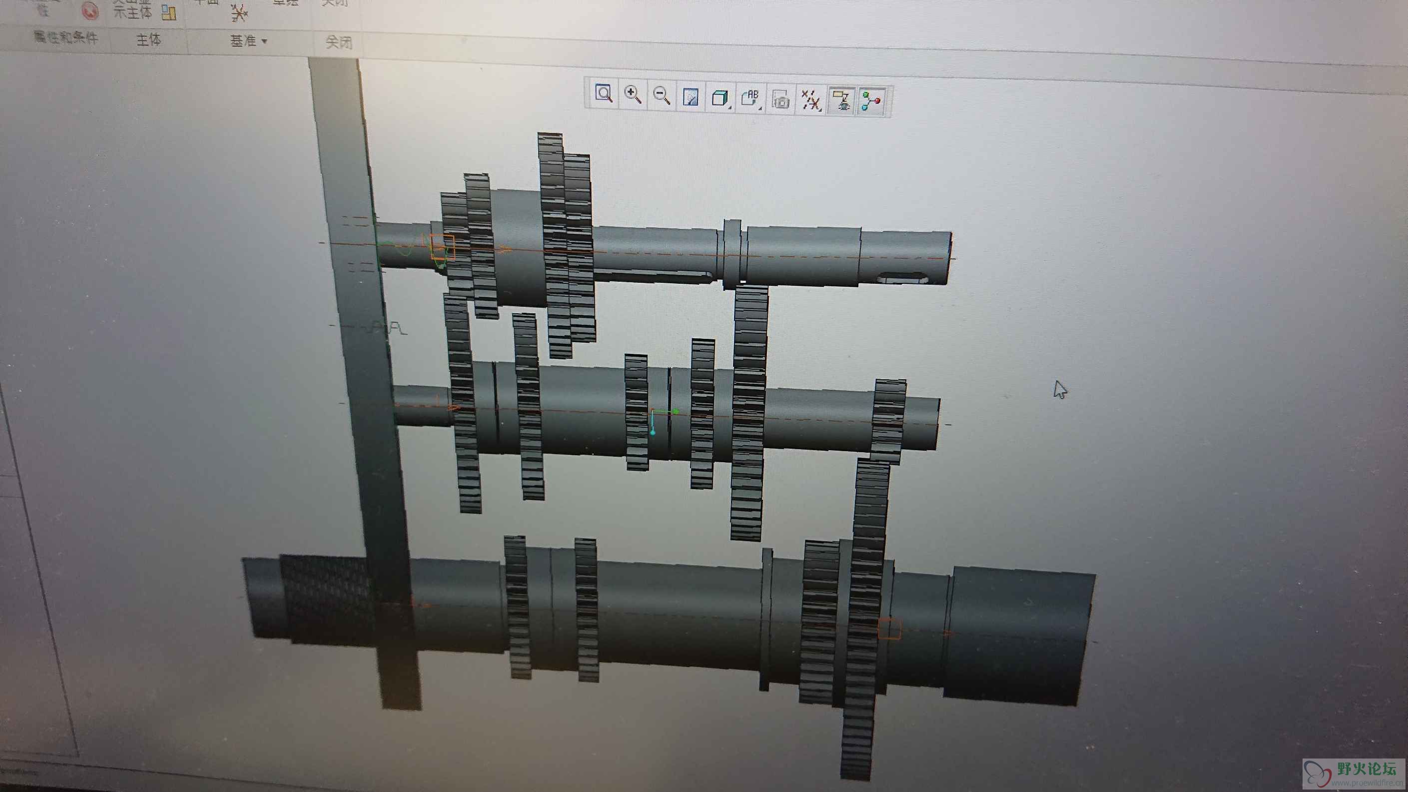

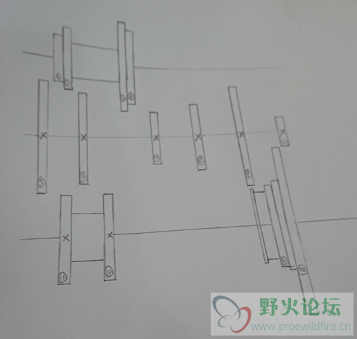

机床的主轴变速箱,是通过箱体内不同齿轮的配合来实现变速的,具体来讲就是通过拨动箱体外的变速手柄,带动箱体内传动轴上的齿轮组,令不同的齿轮啮合进行调速,但是在creo的机构仿真里,齿轮的约束是约束在轴上的,而不是具体的约束在齿轮模型上,所以如果想要在creo中实现拨动手柄变速,应该怎么做呢?以我现在的水平想不出解决方法,希望能有大神来分享一下解决思路

用齿轮连接,输入轴驱动不行吗

齿轮在轴上是可以移动的,两根轴上的齿轮可以也多种组合,实现不同的转速比,如果用齿轮连接轴驱动的话,转速比就定死了,不能实现变速

离合器的那个意思吗?但是你好像没有把离合器结构全都设计出来啊

对,和离合器是一个原理,我这个就是很早以前的图,很简陋,只有一个大概,现在就是无法实现变速的功能

CREO可以实现的  我在CREO软件的介绍当中看到过  模拟变速箱各个档杆之下的不同速比   但是我不会

尝试了一下,齿轮副做成族表也实现不了。
