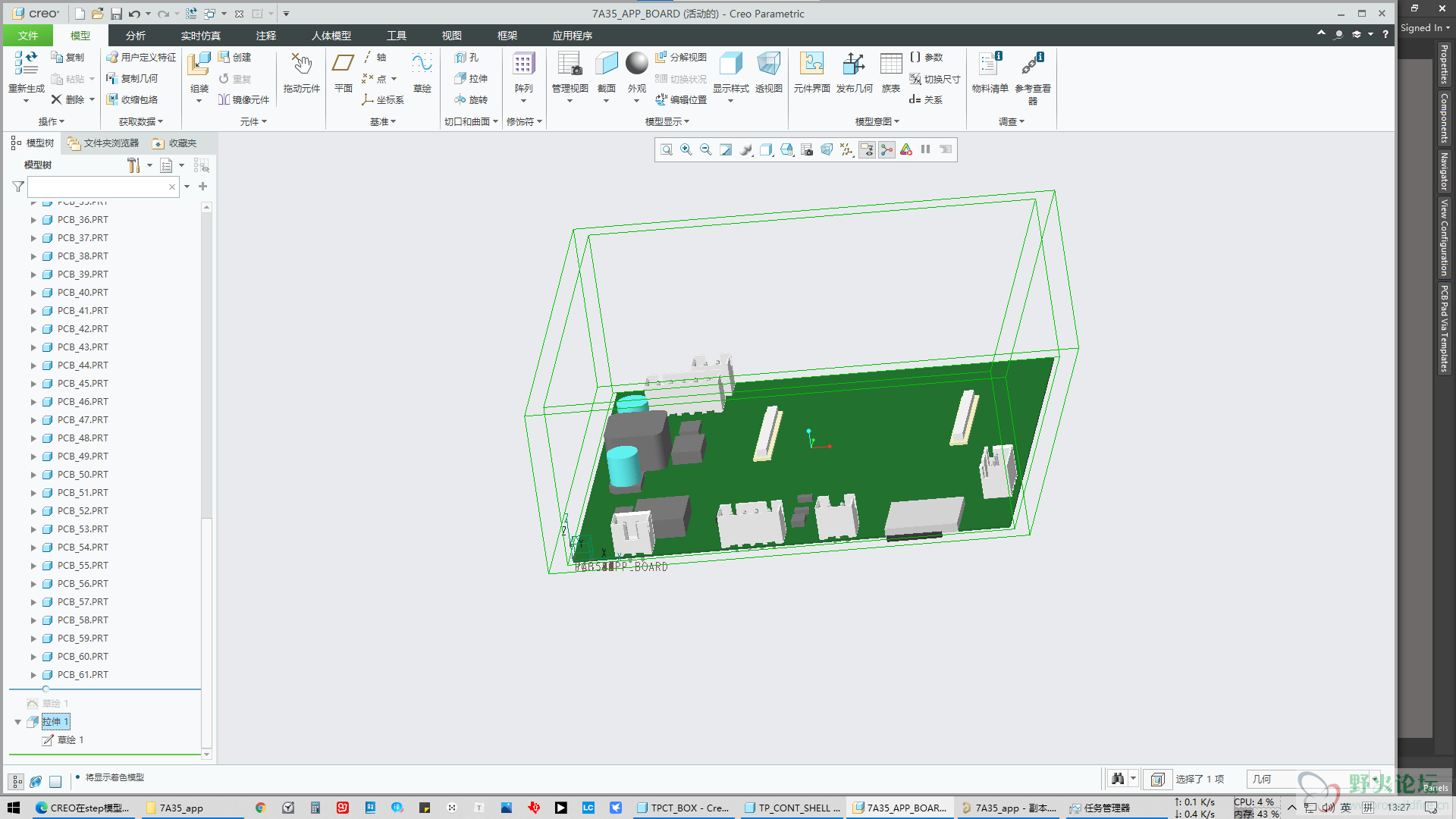

我是从AD中将PCB导出为STEP文件,然后倒入Creo,想给它画个外壳,但不知道怎么回事,见了草图拉伸之后只显示线框,应该是哪里操作不对,没有弄过装配,平时也就零件草图拉伸就够了,这个情况不知道问题出在哪儿,请求各位知道的指点一下。

是不是在层里把实体隐藏掉了

你这个pcb是一个装配图,如果你要给它画壳子的话应该先新建一个零件图,再激活零件画

新建asm导入搞

没有激活

把PCBA图收缩包络成为一个零件,再新建装配图,再导入包络的零件图

你如果是直接这样拉伸的话是不行的,这是装配图不是零件图,你得建一个零件图,在编辑
